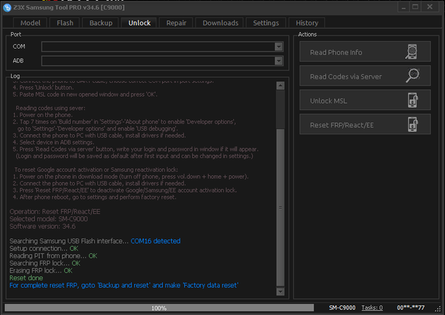

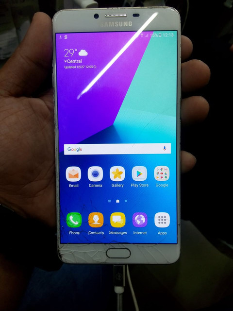

mga master share ko lng po samsung Galaxy C9 pro SM-C9000 7.0 Frp done!
procedure:
downgrade ko po from 7.0 to 6.0
ito po ang firmware na gamit ko C9000ZHU1AQA2 - GALAXY C9 PRO SM-C9000 TGY HONG KONG
ANDROID 6.0.1
https://www.sammobile.com/firmwares/galaxy-c9-pro/SM-C9000/TGY/download/C9000ZHU1AQA2/121194/
after po ma download flash na po sa odin 4 files BL,AP,CP,CSC
take note dapat 4files ang e flash para di matulad sakin na di ko sinama ang BL sa flashing yun tuloy hangang recovery lng tapus restart at ayaw na magdownload mode at pagka nagkagannon man hayaan nlng po hanggang malowbat ang phone para magdownload mode na
after flashing ng files proceed to frp reset sa z3x
after reset frp
reset ang phone to factory settings
done na po
