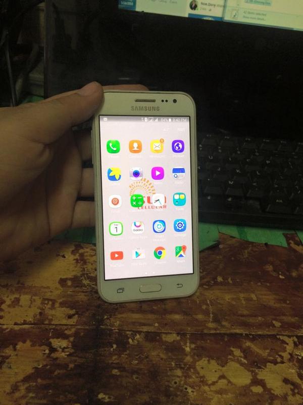

Nais ko Lang ibahagi sa inyo mga Master para hindi Na Pahirapan Mag
Flash ng Ganitong unit
Phone Status
Restart Problem
Action
Reprogram
Tools https://odindownload.com/SamsungOdin/#.XaROeeZKjIV
Ang Gamitin mo odin Odin 3.10
Firmware Download Nyo po sa Support ng Z3x
ito po yong file Name na Kailangan e Download
J200GUDXU1AOK1
Pagkatapos po ang Firmware Ilagay Lang sa
AP ng Odin
Din Ready To Flash Na Sana po Makatulong
Salamat sa Pag View.
