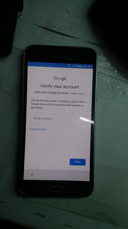

Ito siya may google account

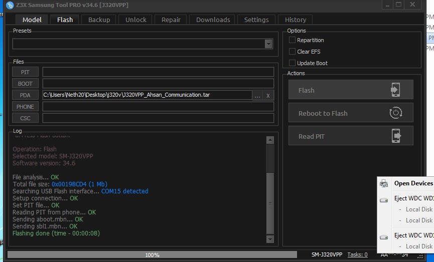

1 step donload ang files na ito salamat sa my ari ng files.
https://www.mediafire.com/file/58gk83n9izix1dp/J320VPP_Ahsan_Communication.tar
2 step ilagay sa odin kung walang z3x ang file na nadownload, sa pda po ilagay

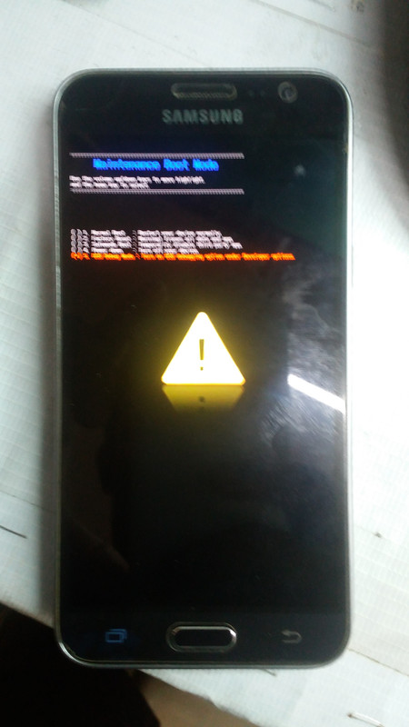

press (vol. down,power,home button) para mapunta sa download mode at flash na

3 step long press mo volume down at power pag nag vibrate at ng off bitaw ang power pero naka press ka parin sa vol down
para lumabas ang ganito
4 step press vol. down or up, para maselect ang no 5 para maka punta sa usb debug at press home button para sa ok

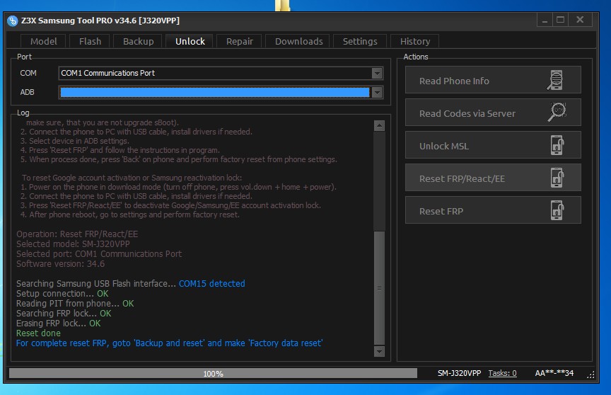

5 step open ulit si z3x para resset ang frp

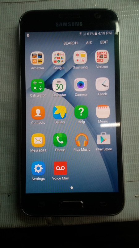

DONE..
