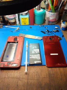

kinausap ko si tomer ok nmn presyong ksama lcd ya ok no problem pero mas inisip kpa kung mkakatipid c tomer ya finding best solution at ito nga
procedures....
1 baklas back cover 300 heat 40 air

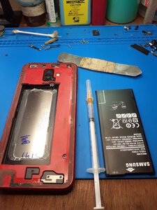

2 dpat meron ka syringe tpos fluid
3 inject mo sa gilid ng battery ingat pa din sa lcd
bka masobrahan fluid mag marka sa lcd un
5 tuklap battery aangat na un ng wlang laban ....

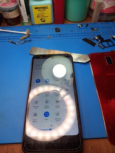

6 change battery without worries

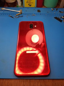

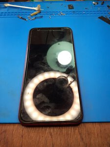

7 Done napo .... hingang maluwag
hope makakuha kayo idea dto sa mga baklas lcd pa ito hindi riskie pero my ksamang ingat pa din ...
note ... same lng din ng procedures sa j4 nka gawa na din ako nun ..... sana mkatulong
