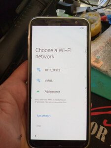

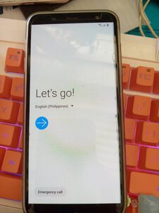

1. connect yung phone sa wifi
2. pag katapos e connect ang cp sa wifi balik nmo sa start menu

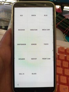

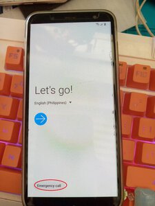

3. click emergency call
4. dial *#0*#
5. after pag dial ito lalabas

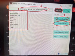

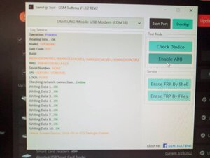

6. Open samfrp tools then connect usb to phone
sundan nalang ang pic

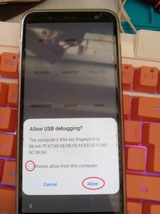

pagka tapos ma click ang enable adb may lalabas sa phone

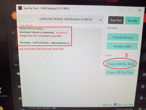

check nyo lang alway allow at click allow para ma detect sya sa pc

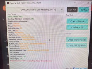

then pag yan lumabas click lang erase frp by shell

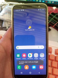

mag auto reboot sya then success na
pag katapos ma open reboot nyo ulit para ma wala yung lumalabas sa screen na
na ( to unlock , sign in with your google account )
