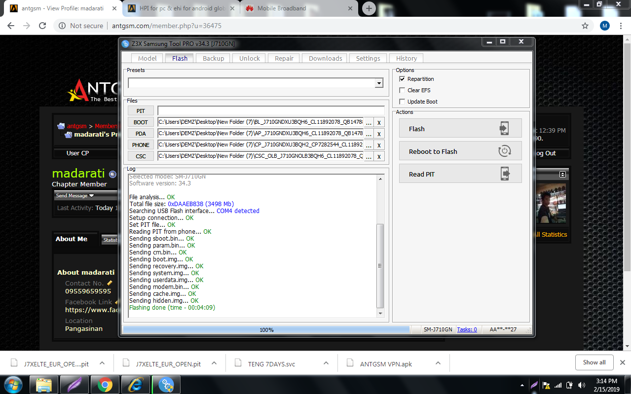

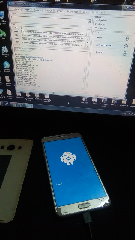

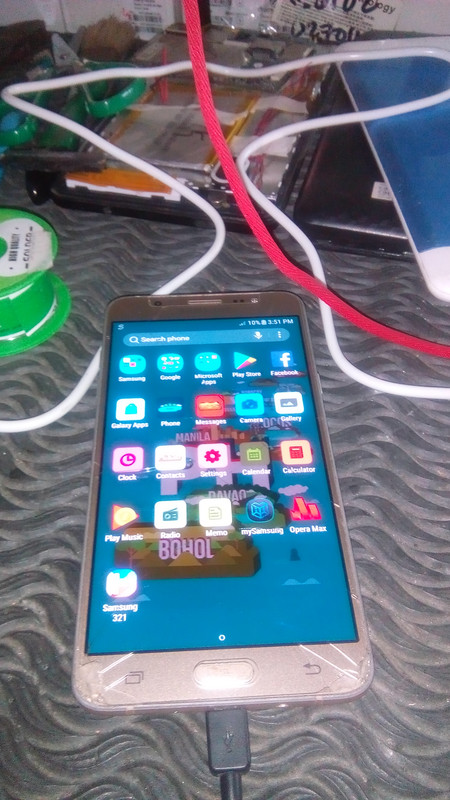

nakalimutan lang daw ang pattern dati, pinatanggal daw sa iba pero error has occured na raw ang lumabas. unang subok ko sa gsm flasher para i softbrick fix error pero ang lumalabas corrupt ang system ayaw din sa smart switch kaya proceed na ako sa flashing unang program ko 4 files pero error, error din sa iisang files. 5 files ang ginamit ko pero pagdating sa pit file nag error kaya ang ginawa ko hindi ko sinali si pit file at nagtuloy tuloy naman hanggang naayos :)

subukan muna sa limang file pero pag nag error pagdating sa pit file, tanggalin lang yung pit file
