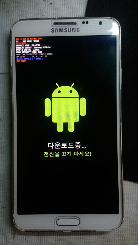

naupdate dw ng anak tpos bigla ng off pag open Stock sa recovery mode
ito siya
action taken try ko hard resset pero ayaw parin

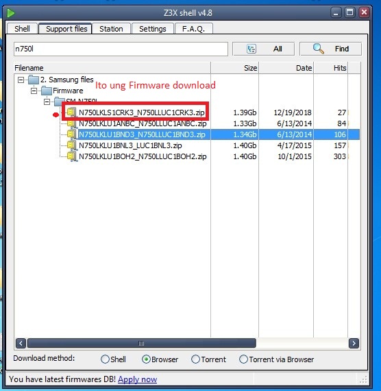

kaya open z3x shell download sa support anf firmware piliin ung my mark red

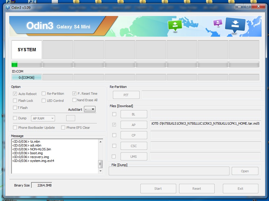

Pagka tpos ma download extract at open si odin ilagay sa AP ang firmware at click start hintayin hanggang matapos

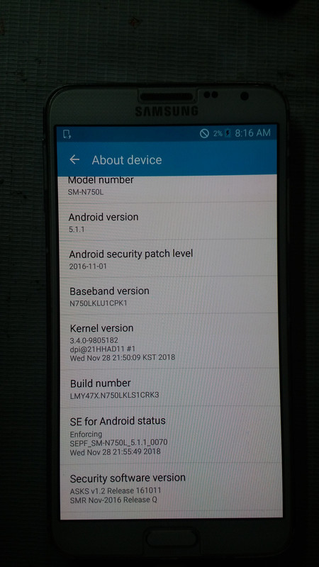

Done
