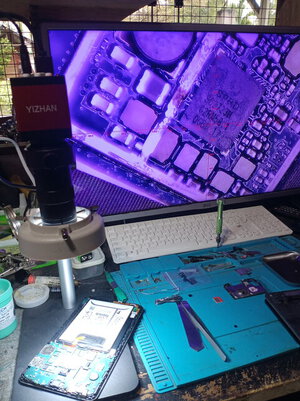

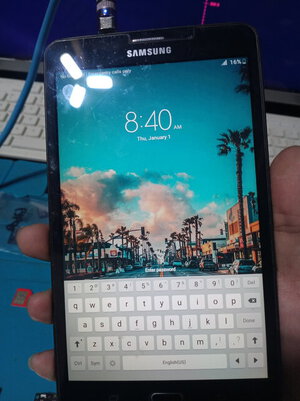

May Tanggap ako Dead Samsung T285 not Charging No power,Check ko sa Power supply di naman Shorted Pindutin ko ang Power balik sa 0.00 amps So Ginawa ko is Rehot ko lang Power Controller Chip SC2723M 350c at Air 40 paikot ikotin lang ang Nozel ng Hot air para di masira ang Chip pagalawin lang Ang Chip gamit tweezer at pagkatapos Cooldown muna saka Test ang Tab,ayun Success naman po sana maka tulong sa gaya kong Technician,pa like po salamatz
