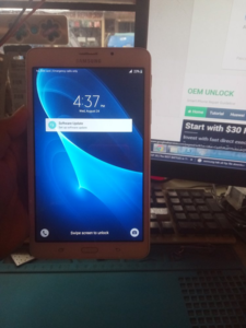

status problem; nka pattern password, si samsung galaxy tab a6 (2016)
ginawa ko mga boss, master,. hehehe hard reset lang po .
press vol+ up home button and power. pag lumabas na si samsung logo pwde na bitawan lahat.
vol down to choice Data factory reset ..
factory reset lang po wag nyo na po esali si parttion wife. baka po kasi di mg connect sa wifi.

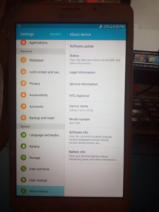

pasensya na po diko nakunan nang naka frp na si samsung tab.
sa FRP po ito lang po ginawa ko mga boss

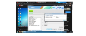

sa tools nman po si Odin v3.14.1 lang ang gamitin nyo,
paalala lang po pag na e download nyo na po si firmware wag nyo po e extract.
1st; open po si Odin tools
2nd; click AP at elagay nyo po si firmware na naedownload nyo, ones again kailangan hindi po nka extract si firmware
3rd; press vol- down, home button, and power. pra lumabas odin mode, press vol up again.
4rth; insert usb cable at pag na detect na hit the start , automatic magbubura nayan at kusang mag rereboot si tab,

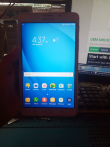

done , done , finish
