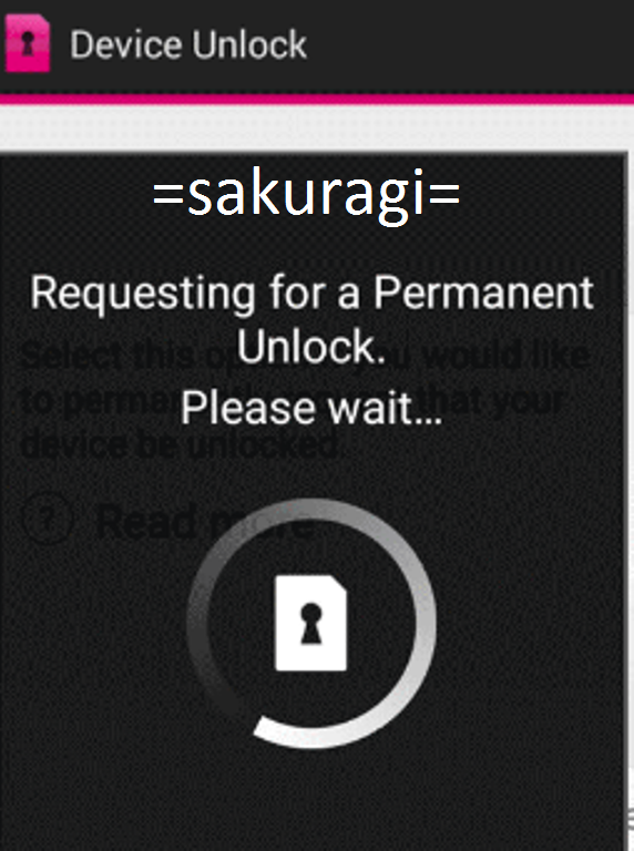

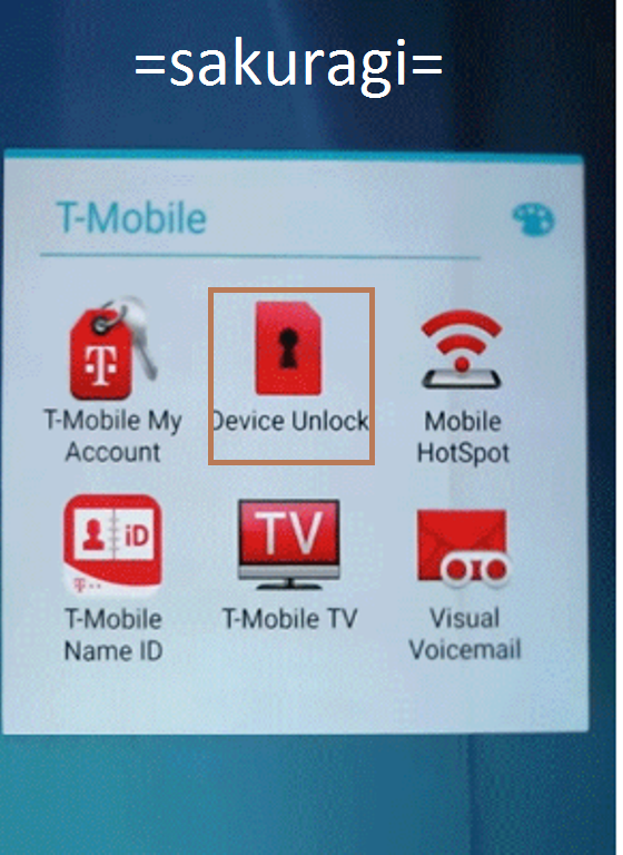

ito po procedure:
1st: install Device Unlock- type nyo lang po sa browser need stable internet connection
then click the icon

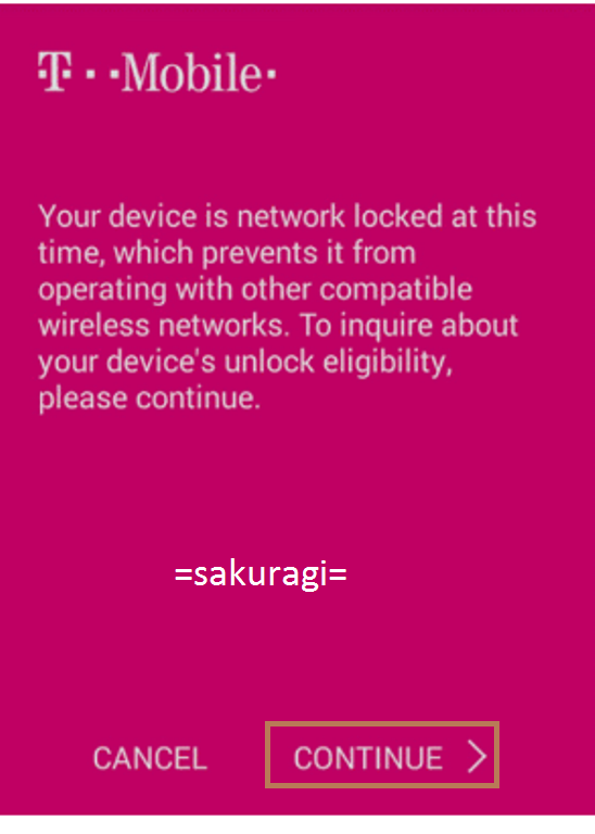

2nd: click Continue

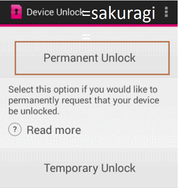

3rd: click Permanent Unlock
4th: then wait till device restart
kusang mawawala yong Device Unlock na apps
Congratz your Device Permanetly Unlock
kapag nagfailed po kulitin nyo lang, sa kin 2x bago na unlock
Note: Di ko po alam kung tested na to sa lahat ng unit
pero sa kin po gumana sya at tuwang tuwa si tumer dahil na unlock na unit nya
bahala na po kayo sa price: sa kin singil ko 1,200
sana po makatulong
thanks for viewing.
God Bless​
