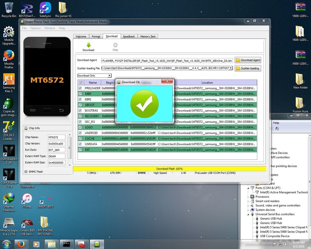

Good day mga boss/sir share ko lang po gawa ko today, madaming klase pala ng Samsung GrandPrime SM-G5308W CLONE kaya ung iba namamatay kasi ung nkalagay sa likod ng unit ay SM-G530H pero kong i-re2ad sa tool or box dun lang malalaman ang full info ng unit na gaya nito, buti nlng natulungan ako ng CM2 kasi before ko flash ung unit full back up ko muna para sure at ito ang read file nya ..
Created by Infinity-Box (c) Chinese Miracle II (c) 2016
Device Brand : samsung
Device Model : SM-G5308W
Device CPU : MT6572
Device IntName : SM-G5308W
Device Version : 4.4.4
Device Compile : 7/13/2015 4:55:54 PM
Device Project : ALPS.JB3.MP.V1
Device ExtInfo : SM-G5308W
uti nalang naghanap pa ako at hindi naman ako nabigo my nakita ako kay mr.google sa indian forum meron pala nito big credit ko po ung firmware sa original author backup ang firmware gamit ang CM2 pero kapag fla2sh mo mas mgndang gamitin ang SPflashtool kasi tnry ko sa CM2 my error ang lumalabas kya try ko SPflashtool hindi naman ako nabigo
Firmware : https://docs.google.com/uc?id=0B1NWgUekvd3haWlXRGZMeUtnTjA&export=download
"i hope na makatulong sa mga baguhan na gaya ko thanks for viewing"​

bosss salmat tested 100000000000%
