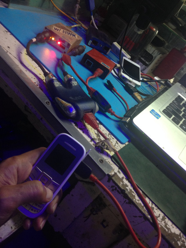

Sim Lock pag nilagyan ng Sim, ang ginawa ko gaya ng dati Z3X gamit ko pero diko mapa detect.
Buti nalang nanjan si HWK dami ko ginawa para lang sa P250 na ito nagkapasubuhan na.

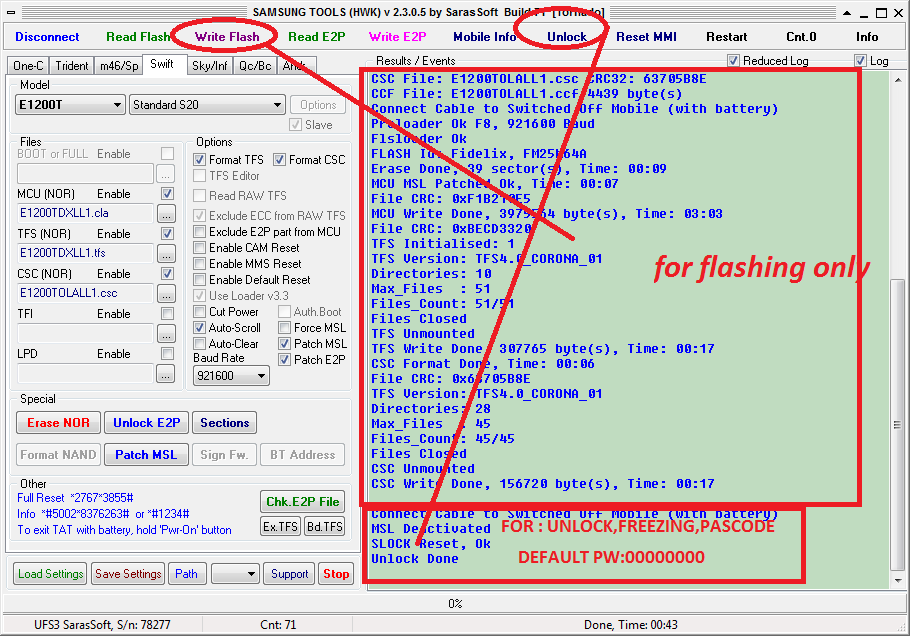

Using HWK ang another GPG gadget:
1.Kong ang unit ay nag hahang use Flashing
Firmware sa Nangangailangan:https://www.4shared.com/rar/kW424Zmwee/FIRMWARE.html
2.Kong Unlock just Tick Unlock

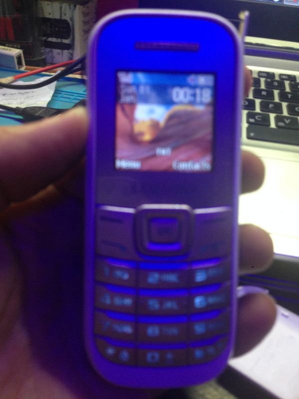

Finsh Product:
History:
Finsh Product:
