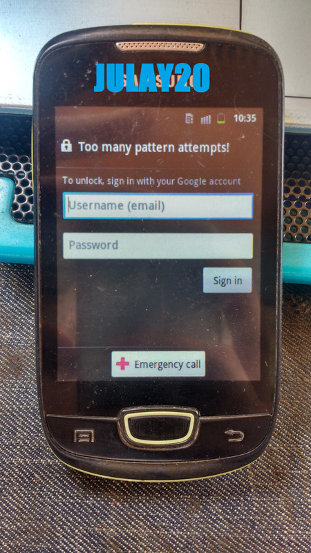

samsung GT-S5570 google account done
History:
nakalimotan ni tumer ang password sa tagal na naka tago ng cp nya kaya patangal nya dw yung password
ginawa ko nag hanap ako nag Search meron naman naka gawa yun nga lang wala ako ng octopus box kaya try kokamayin
ganito ginawa ko

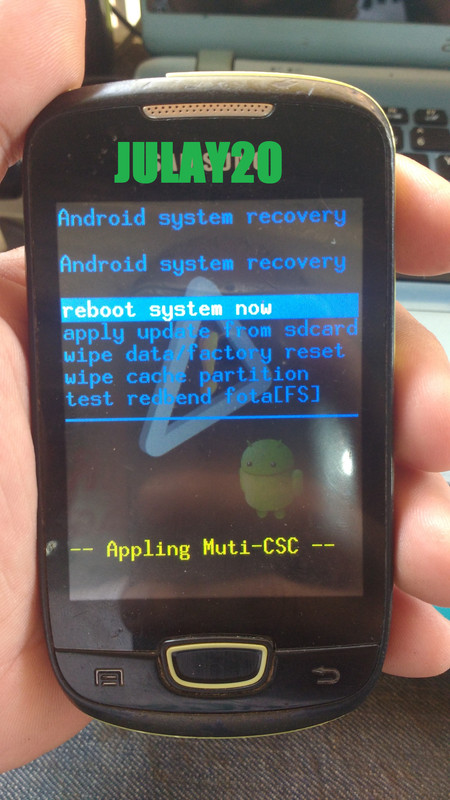

Procedure:
hold home button and power button
lalabas ang logo na samsung bitawan mo yung power button
antayin mo lomabas yung recovery
pag lomabas na yung recovery
us voll button piliin mo yung wipe data factory reset
us home button piliin mo yung yes antayin mo lang tapos pag lomabas na
format complete us reboot system now

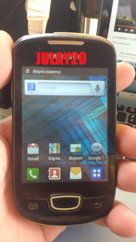

antayin mo lang hangang mag home screen
basic lang yan sana maka tolong =))=))
History:
ganito ginawa ko Procedure:
