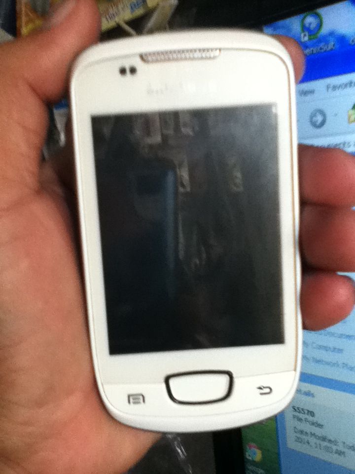

procedure:
sa computer muna tayo :fishing:

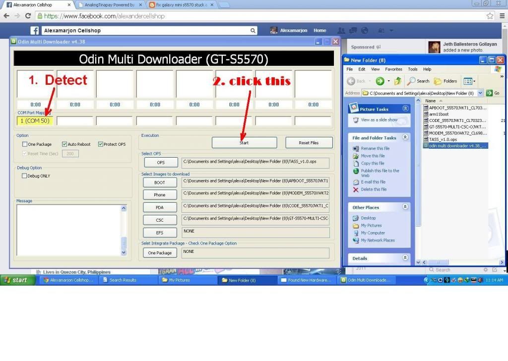

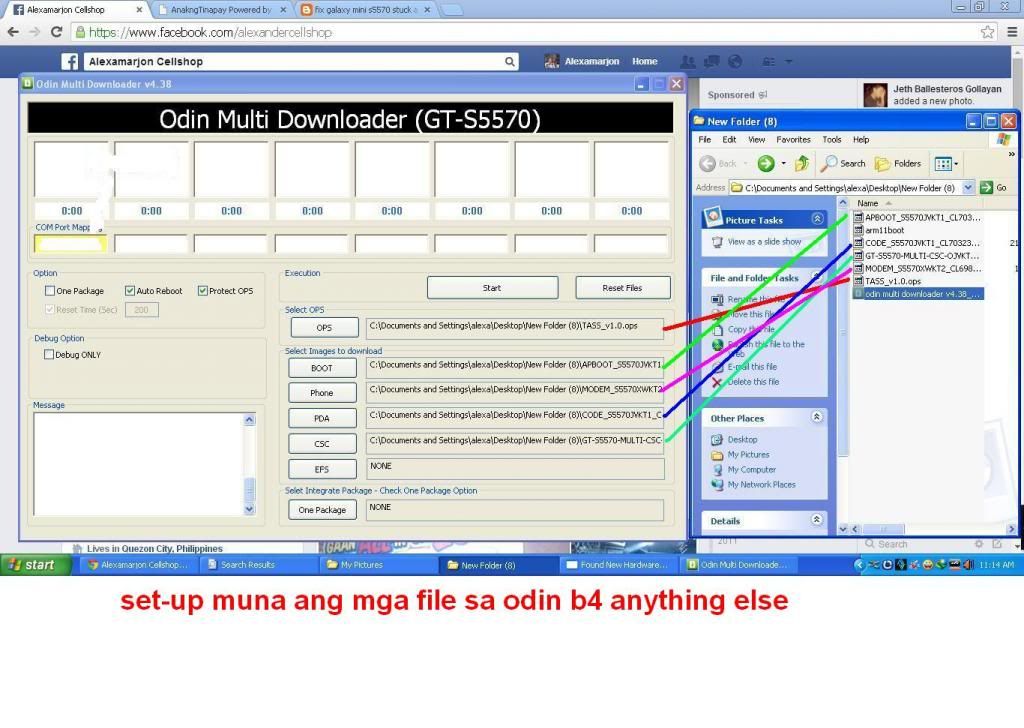

1: download nyo muna ito.. http://www.4shared.com/rar/xGlwjgBzce/gt-s5570_complete_file_with_od.html. may odin na po yan. then after download
extract
2: set up muna ang mga file sa odin bago ang lahat ng ganito
sa cellphone na samsung
sundan lang po ang mga larawan

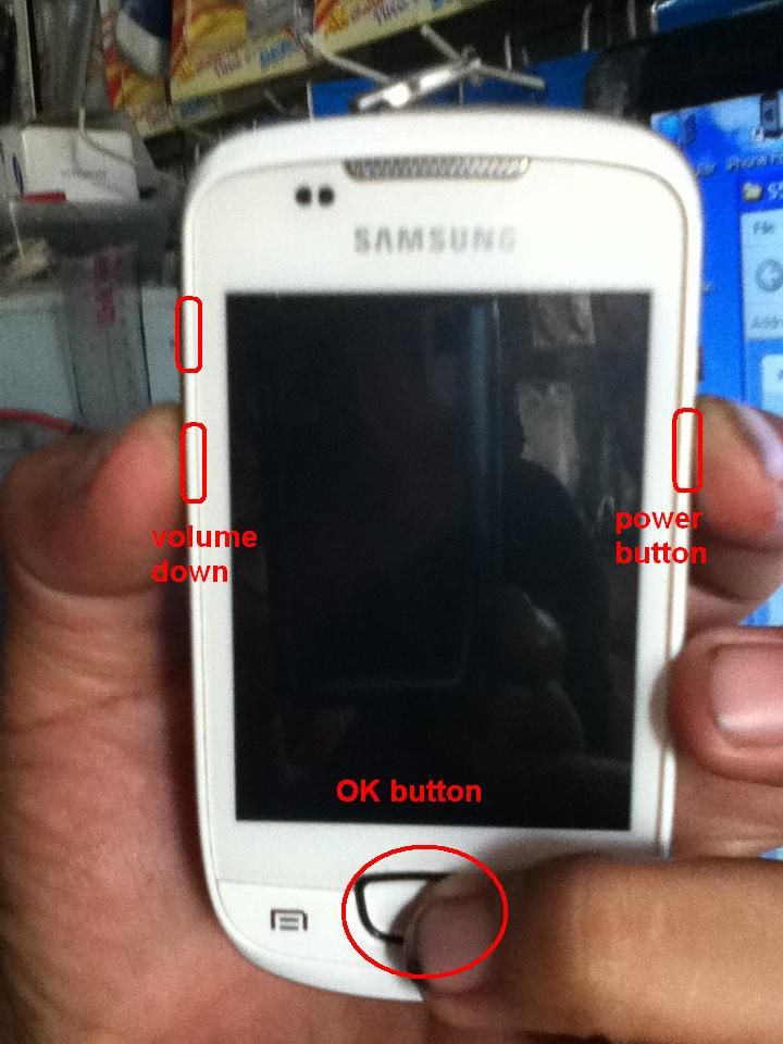

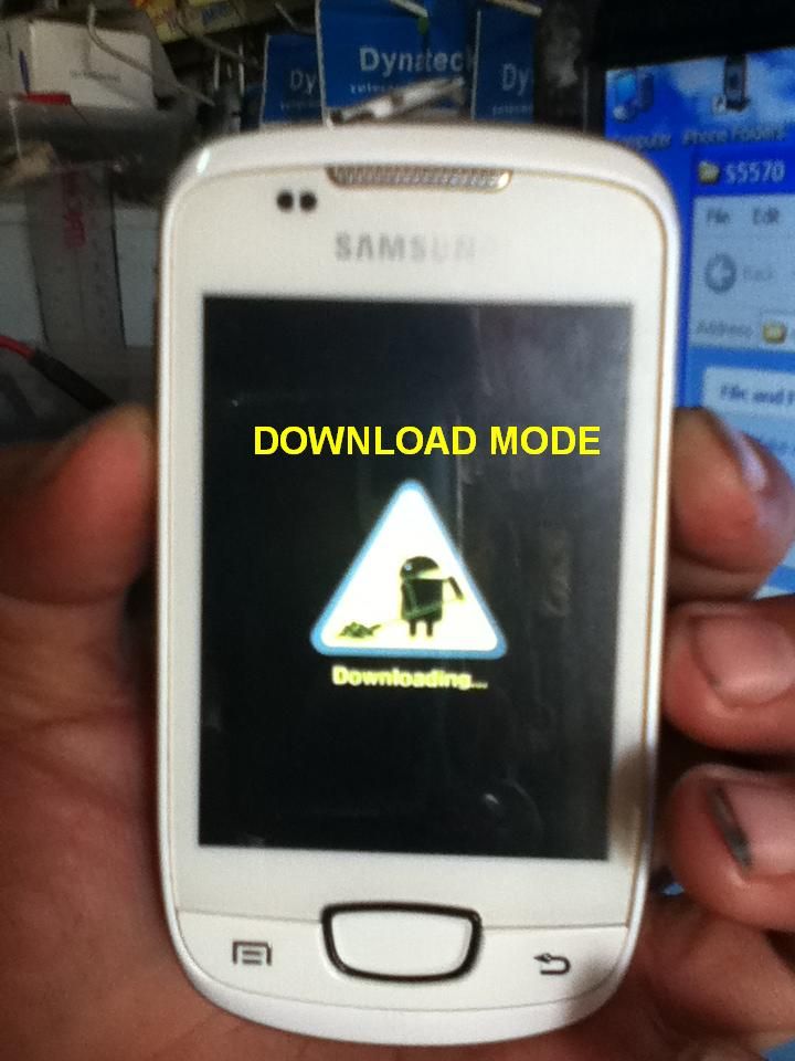

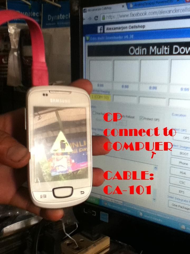

pagkatapos.. connect naman natin ang cp sa compuer.. used ca-101 cable

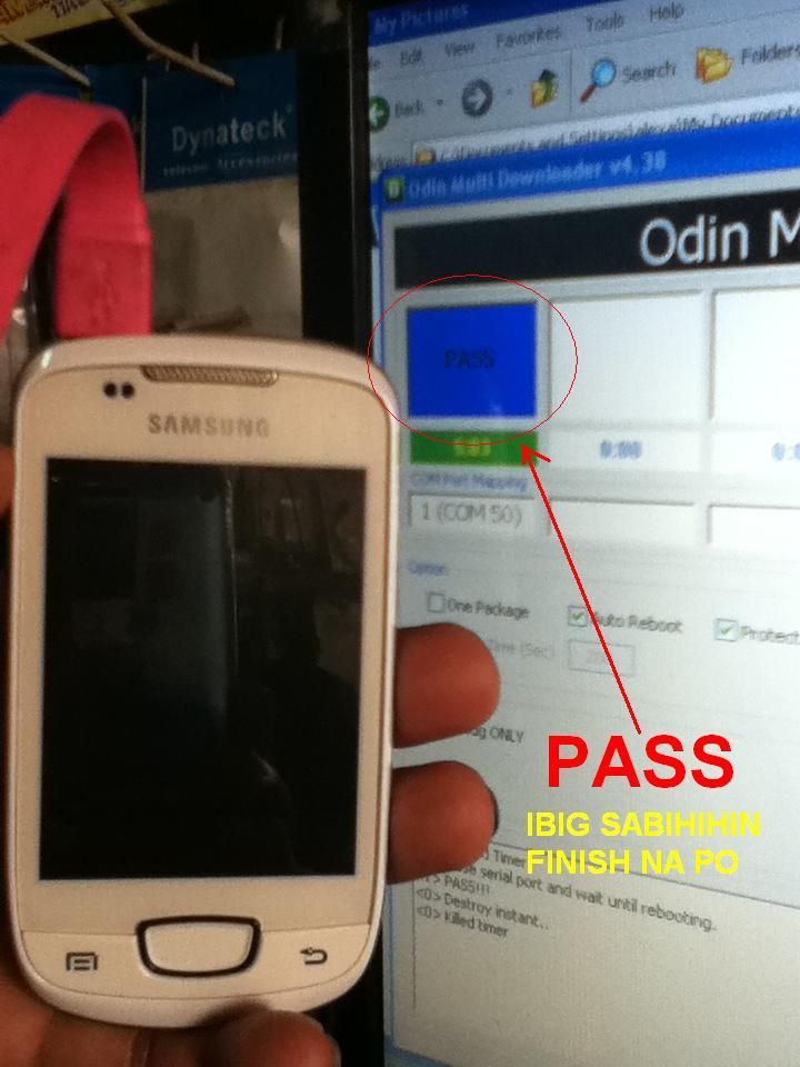

click start pag nadetect na ang cp

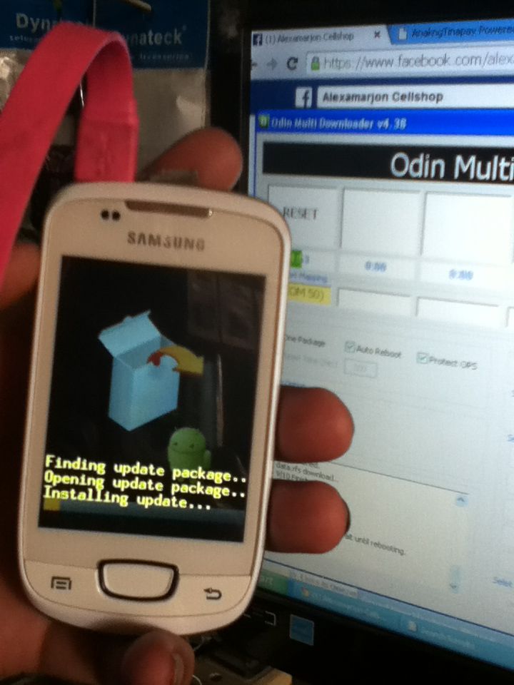

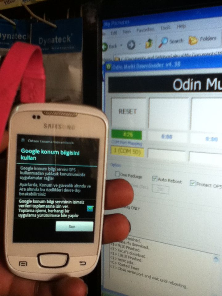

kunting hinahon lang medyo may katagalan
sa paghahantay ng matagal ito na po ang siguradong kita:8:-O:8
