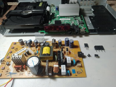

Dinala sakin ni Tumer Sabog Primary walang Power,Inalis kna mga Parts na Shorted sa pic.

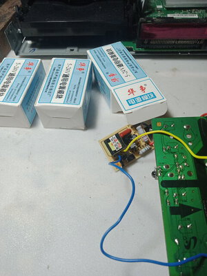

Dahil sabog Primary Convert kna sa 4wires PSU Module

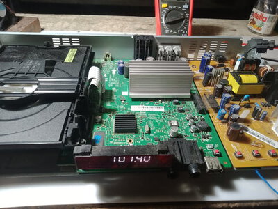

Ng Mabuhay na After Mag on yan naka on Lalabas Protect" tas Auto Shutdown

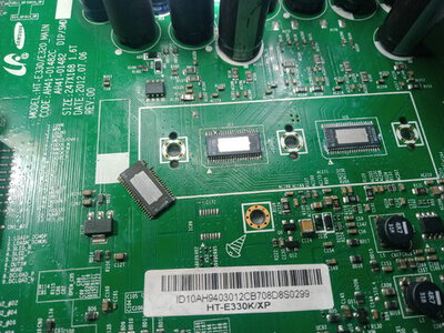

Isa Sa Audio IC nya Ay SHorted damay ng pumutok ang Supply
Palitan nyo lang ng Same Ic at Good to go na ulit ang Dvd Home Theater nyo mga Master Okey..
