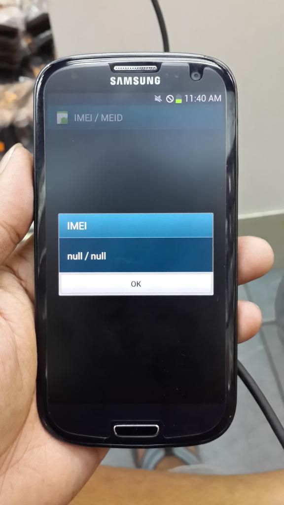

Good morning po mga boss at maam.. share ko lang po ulit itong nagawa ko..
Unit. Samsung Galaxy S3
Problem. NULL/NULL
history di ko alam nabili lang ata to ng kasamahan ko :)

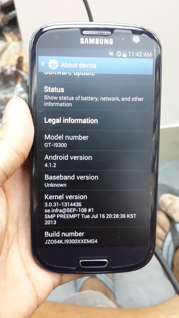

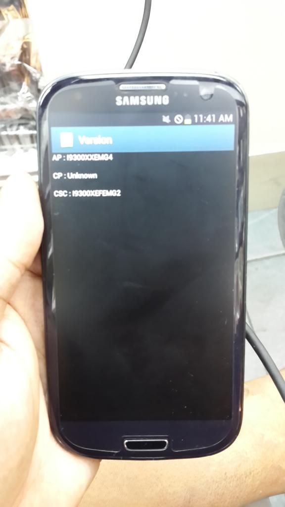

ito po ang phone nung null pa sya

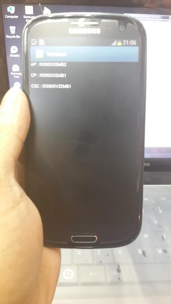

pag dial mo ang *#1234# CP unknown sya..
marami po nag sasabi na kapag NULL/NULL at unknown na ang phone or CP unknown pag dial mo ng *#1234# ay emmc na ang problema totoo po un marami na rin po kasi ako ganitong sira ang ginawa sa pamamaraan na mga sinabi ko pero di po lahat ay nagawa.. pero base po sa aking experience 30 to 40% ay pwede pa po magawa sa software via flashing complete file via CMD Etc.. para po ito sa mga di pa nakaka alam na baguhang tulad ko po..

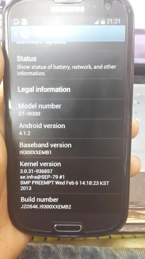

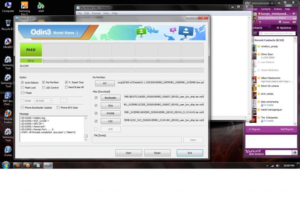

ito naman po muna ang ginagawa kong paraan flash ko muna sya ng complete file pwedeng dito palang po kasi ay maari na sya magkaroon ng imei after flashing complete file..
ito po screen shots..

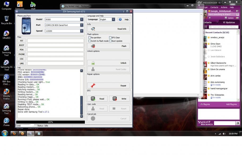

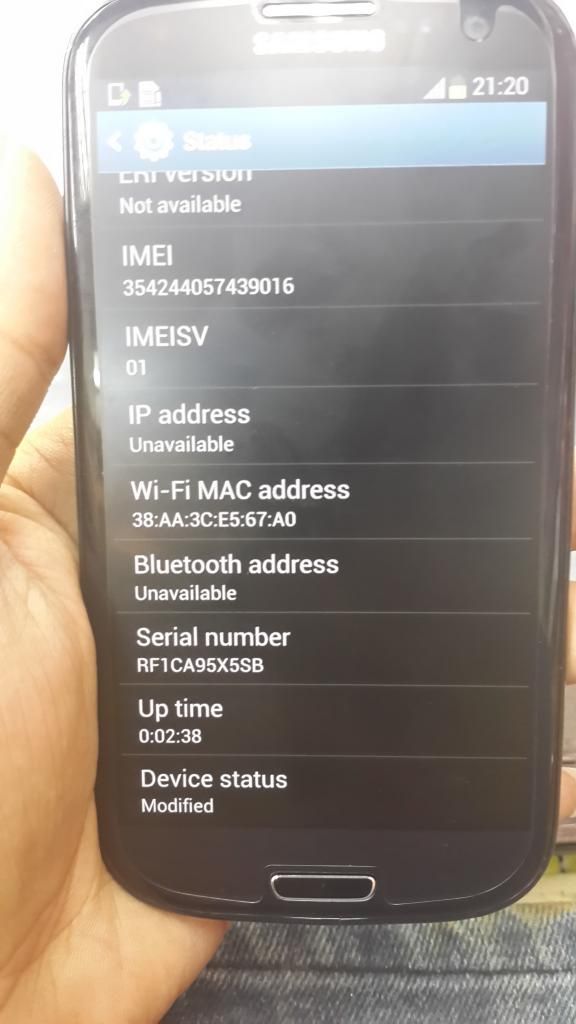

after flashing ito po meron na sya imei pero corrupted repair nalang natin sa z3x..
repair imei sa z3x

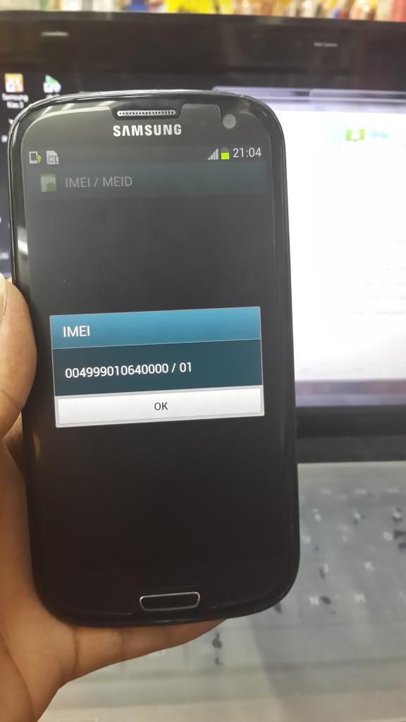

result finish product :D

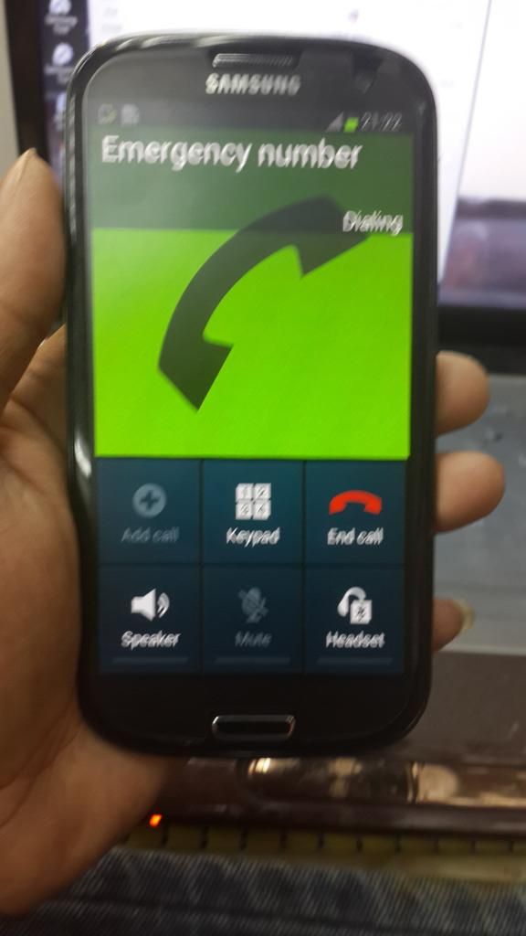

pansin nyo po meron na ulit product ang CP
try call
so di po lahat ng NULL/NULL OR UNKNOWN ang PHONE AT CP emmc na po ang problema pwede pa po natin muna hilutin sa software po baka mahilot pa..
