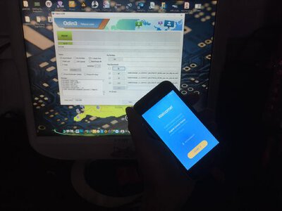

Share ko lang po bago kung gawa SAMSUNG J1 Mini Prime (J106B)
Hang on logo ng tanggap ko and auto restart lang palagi;

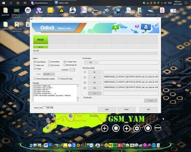

DONE with flashing with a Tested FW and ito ang gamit ko; (credits sa uploader sa file mismo)
link:==> TESTED FW
link: ==> ODIN v3.09
since the unit na nasa kamay ko i check FRP is OFF, hindi ko na tinuloy ang FRP Remove process..
(pero ito isama ko nalang sa thread ang FRP Remove File)
link ==> FRP Remove File
pass: antgsmforeverthanks (salamat sa nag upload mismo credits sa kanya isa rin cya nandito sa Tahanan natin)
Take note pala: HUWAG NA ISAMA si BL para iwas (ABONO and DEAD sa UNIT)
