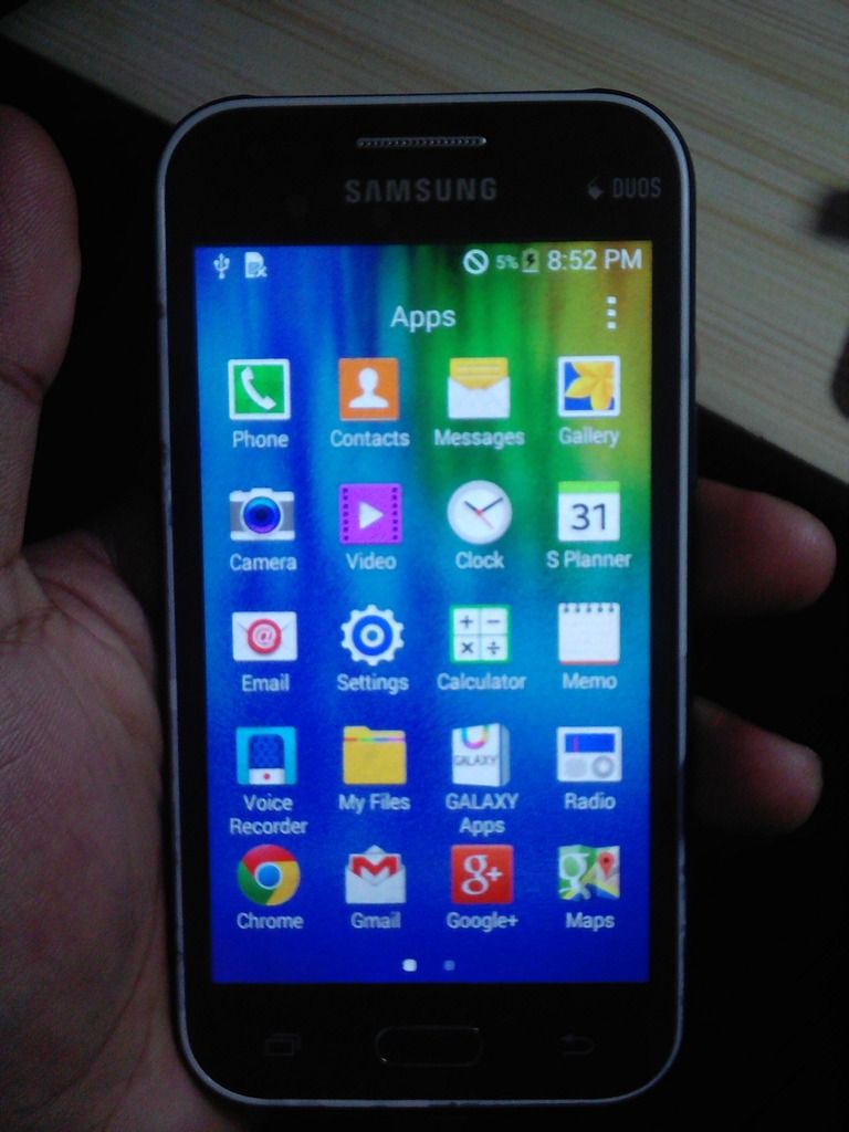

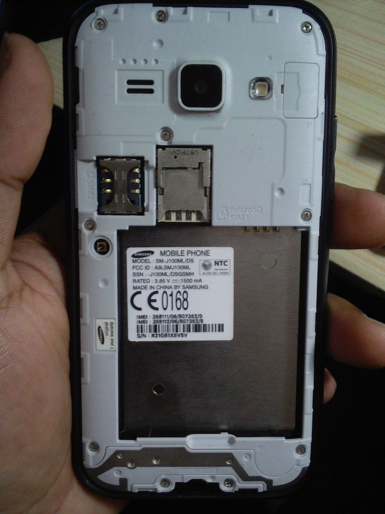

samsung j100ml hung on logo done sa flashing
note:
bago q po ni reprogram ung unit ni tumer kinausap q po muna na 50/50 po ung unit nya para wla pong abrya

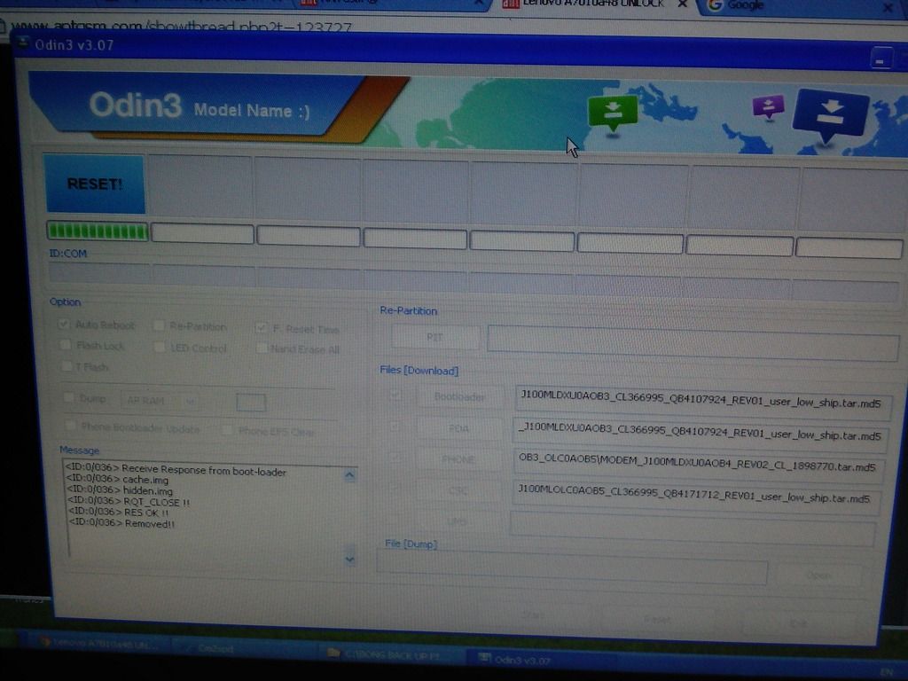

at pumayag naman po c tumer kya go sa pagflash ito po ung resulta
DONE na po :)
isusunod q lng po ung firmware na gamit q kc mahina po net q ngaun
maraming salamat po sa pagview :) sana makayulong din po :)
https://www.4shared.com/zip/-Uopj0y-ca/J100ML_DXU0AOB3_OLC0AOB5.html
dead unit ko sa FW nato...anyway tnx parin kasi wala naman ako abuno kina usap ko muna tomer na yun an posible na mangyari...
para safe po boss wag nyong lagyan ng Bootloader..TESTED NA PO sa aking many time lagyan nyolng ng pit..
Boss Arlie15 maraming salamat tested po yong FW mo ayos na my sm-j100ml salamat din kay boss Jastech sa mabilis na reply.
