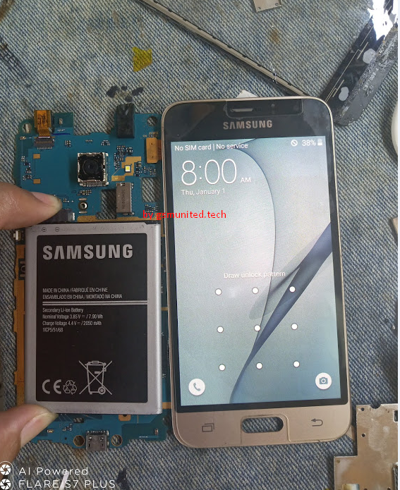

nabasa daw sabi ni tumer pag open ng unit lalabas lng logo nya tapos dead na
try ko painitan no lock kaya need talaga buksan pagbukas palang papawisan kana

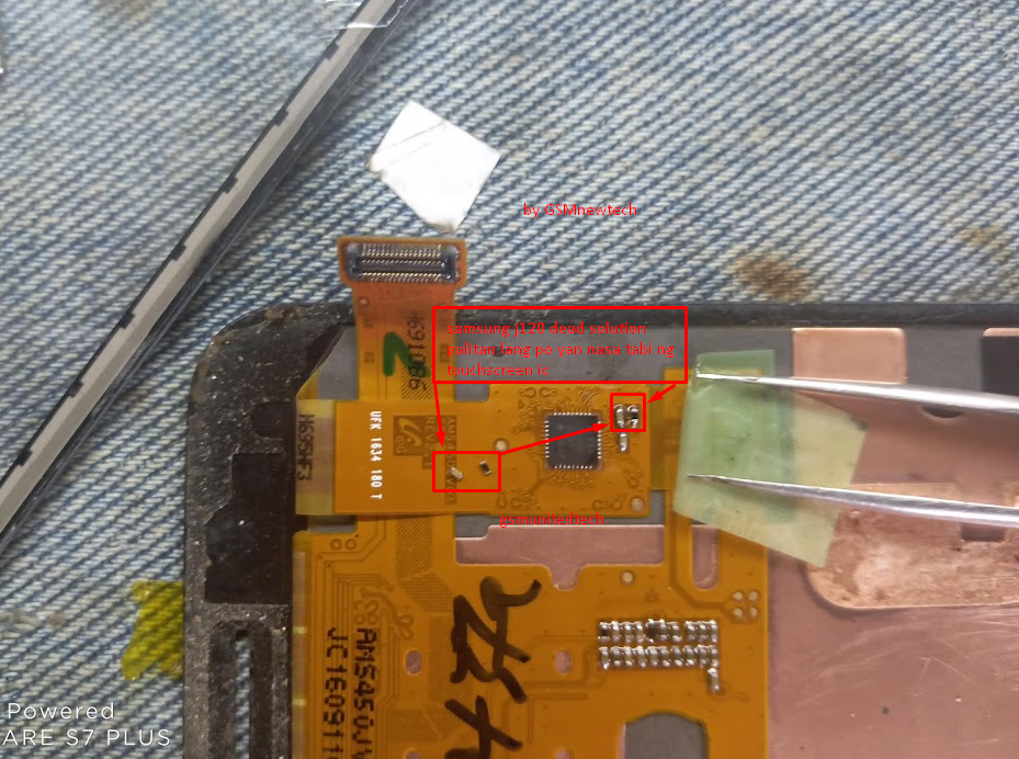

wala nman umiinit linis nman ng board nya kaya baklas ko si lcd at ito lang pinalitan
yan buhay na xa
working touch nya
done sana makatulong salamat po
