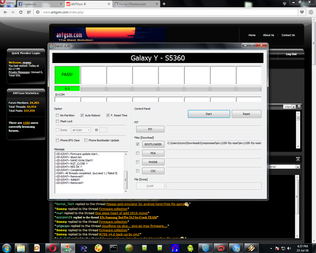

after ko makita yang file donwload mode agad c phone (vulume down home button at power button)
flash kopo sa boatloder ni odin ung file na nakita ko
success changing boatloder
NOTE: (j120f po ang bootloader nayan)

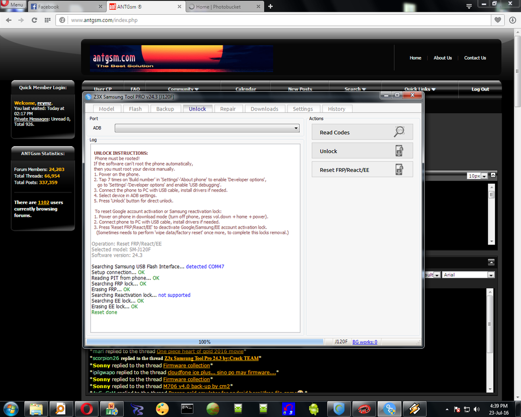

kya opn samsung tool pro(crack)
at sa model choose na natin j120f
unlock tab then click reset frp
smile na dahil ala ng error
done

salamat ng marami boss tested po sa akin
sir matanung ko lang po ung crack kc na nadownload ko wala ung reset frp peo same version lang 24.3..any idea ty po
ma try nga po nito boss pag may madaan dito,,, salamat sa SHARE boss....
maraming salamat boss tested sakin
pati bootloader
una error sa pit
after ko maflash yung boot loader
boom swak na swak kay z3xcrack

salamat po boss reymz, nung una ayaw ma-flash sa odin md5 error kaya ginawa ko rename ko ung file at tinanggal ko ung .md5...sapol..ayos na :)
