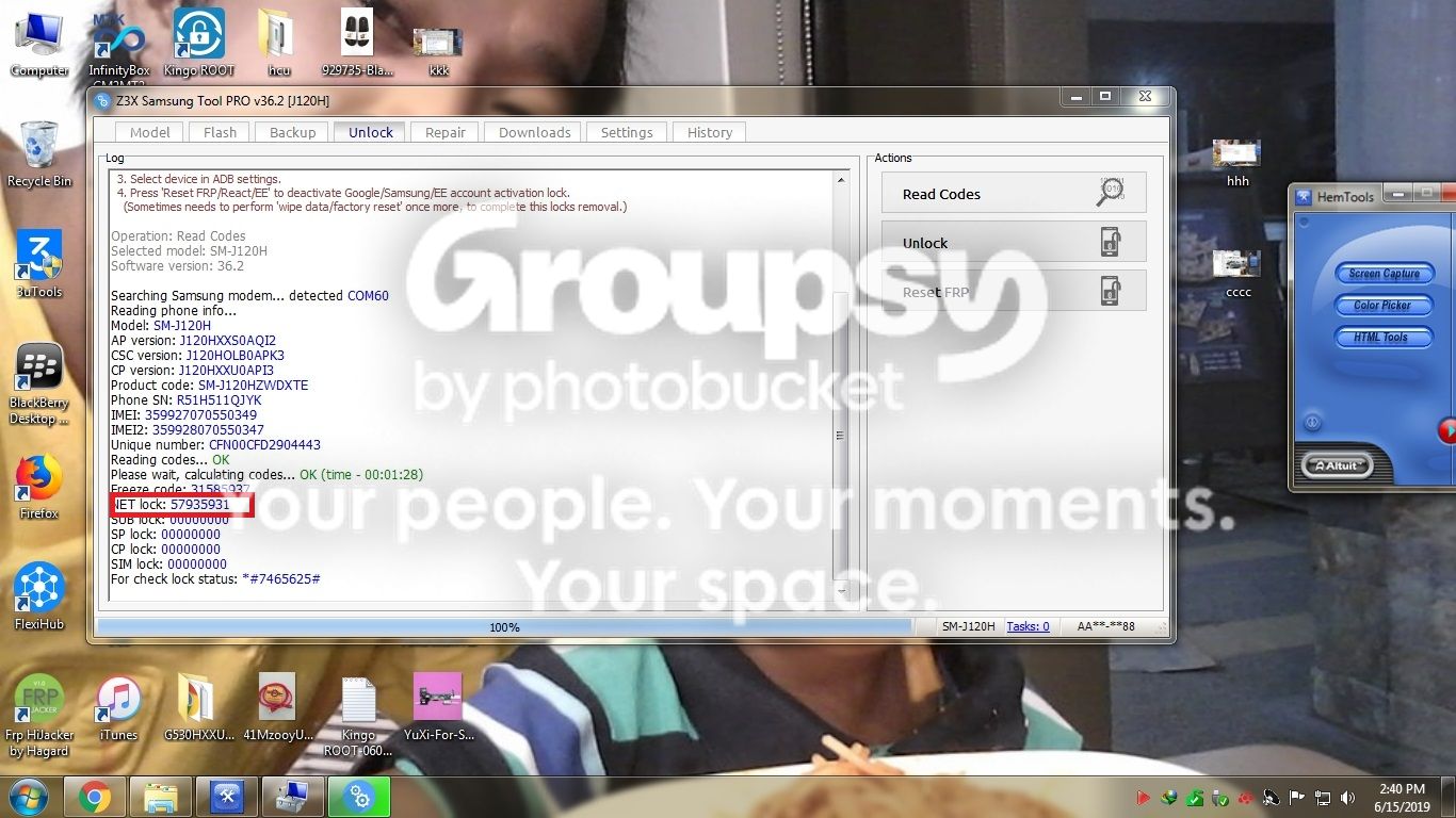

1.power on your phone then go to setting hanapin si build number at click 7x pagkatapos back to setting from the begin click nyo si developers option then on nyo si usb debugging salpak ang usb cable install driver
2.open z3x pro
3.select model j120h
4.click read info
5.wait hangang matapos
6.turn of nyo ang unit at power on dapat may nakalagay na sim na di nya tinatangap para may lalabas sa harap ng phone at doon nyo ilagay ang na read code ng z3x pro na net lock na number

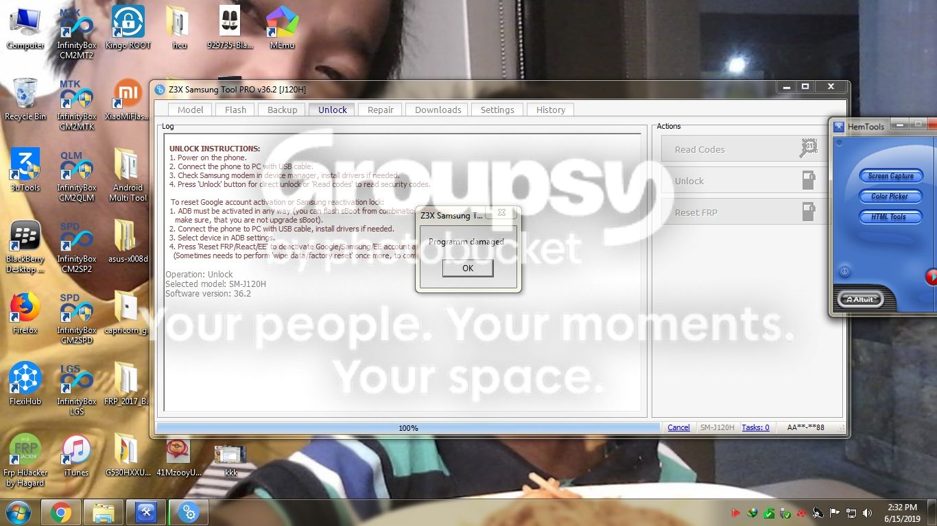

ito po ang screen shot yung phone diko nakuhanan kasi nagkandaletche ang z3x ko kinulit ko lang ng kinulit mga boss

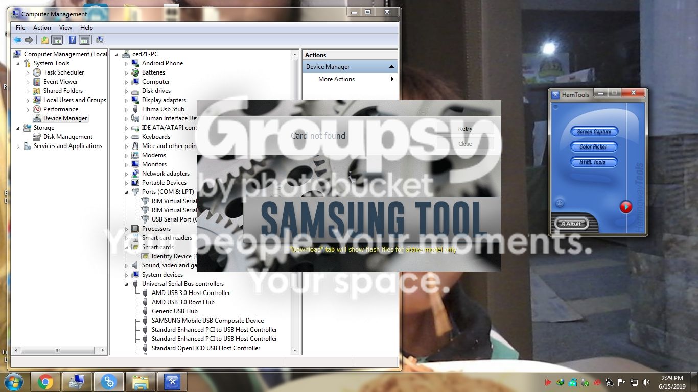

ito yung error at problema na diko alam kung bakit salpak balik ako sa z3x pro ko tapos pag isasalpak kuna si j1200h na unit nag error nagkakaproblema buti nakuha ko sa kulit
2.open z3x pro
4.click read info
