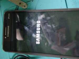

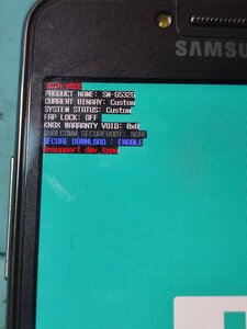

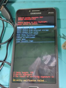

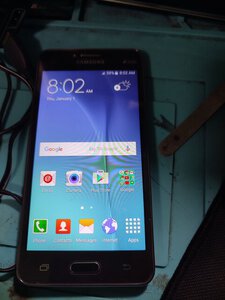

Share ko lang po itong j200f na j2 prime na ang totoo ay j500h ang main board, naka lagay j2 prime sa download mode then sa likod ng sticker j200f, pero may qualcom sa details ng download mode, baka po may maka encounter nito, read info muna talaga bago mag flash para exact files mailalagay. After flash naka hang sa samsung logo, perform hard reset ,press power, volume up+home button then do hard reset.
