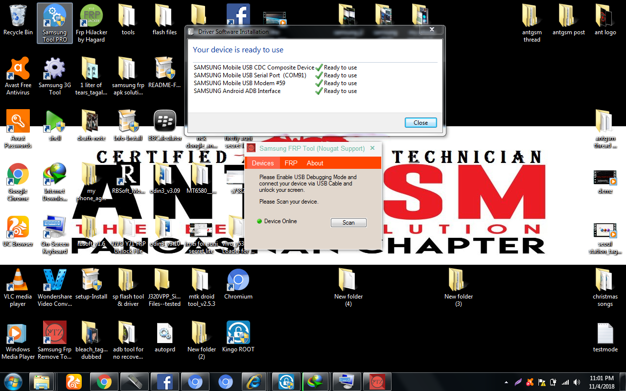

post ko lang mga bossing samsung j2 pro (j250g/ds) google account issue ang kailangan lang talkback at idownload ang quick shortcut maker at gumamit ng calculator method, ang purpose nito ay para ma enable ang adb
mula sa quick shortcut maker>itype ang calculator>idial ito (+30012012732+
at pagkatapos may lalabas at idial naman ito *#0808#
selact dm+modem+adb then reboot
ito naman ang ginamit kong pang reset sa account supported narin sa nougat version
scan lang yung tools hanggang may mag pop up sa phone pag nag green na connected na yung phone

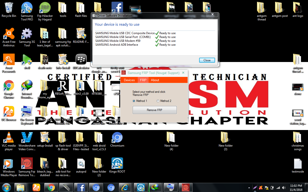

select frp at remove frp hinayin lang at kusang mag rerestart ang phone
