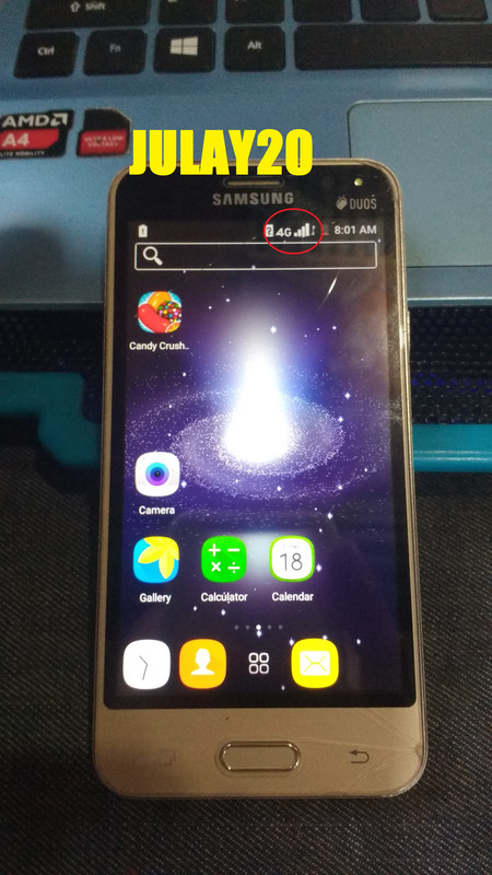

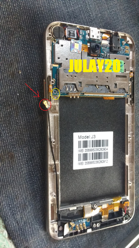

samsung J3 6 clone no signal done sa jumper and back up file
history:

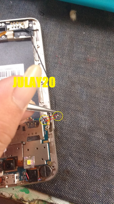

na holog daw ng anak ni tumer kaya na wala ang signal

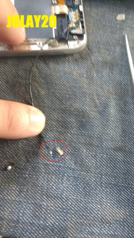

-ito gina wa ko try ko *#06# ok naman imi try ko baseband ok din tester unit di naman grounded kaya baklas ko na na kita ko na tangal yung antena kaya ginawa ko jumper ko tiganan u sa pic
ginawa ko tangal ko yung kolay gold at jumper ko ito ohh...............
