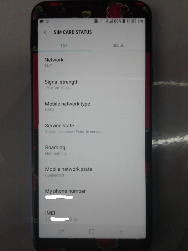

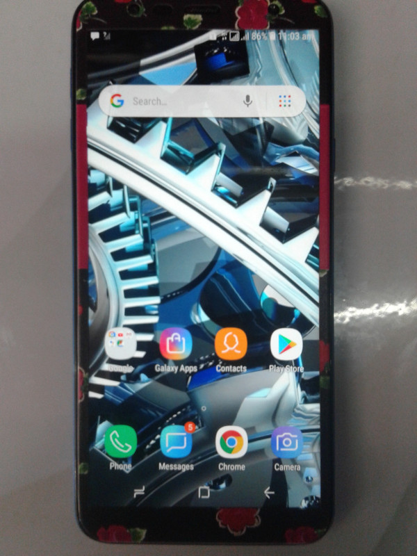

share lang mga boss for reference

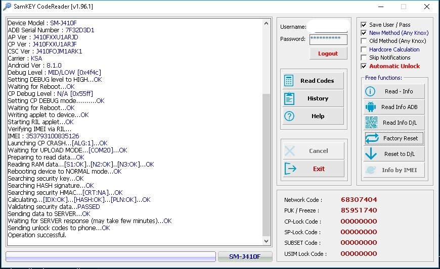

Samsung J410F unlock done kay samkey (3 Credits)
enable na lang po ninyo yung usb debugging tapos i authorize nyo sa computer na gagamitin nyo
i check nyo na lang sa samkey yung "New Method (Any Knox)"
Click nyo sa "Read Codes"
bahala na si samkey dyan
