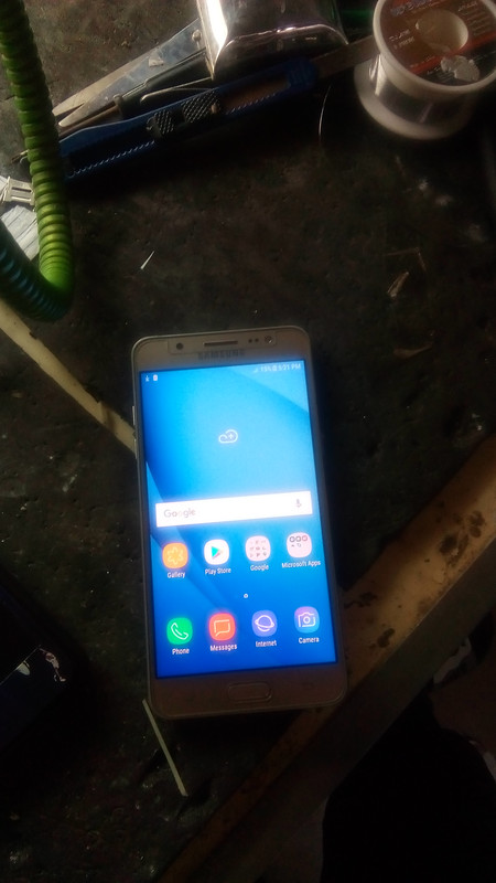

post ko lang tong tanggap ko kahapon samsung na j5 2016 (j510gn) version 7.1.1 kulang ako sa screenshot na overtime na kasi ako kahapon. frp problem nireset daw at nakalimutan ang account.

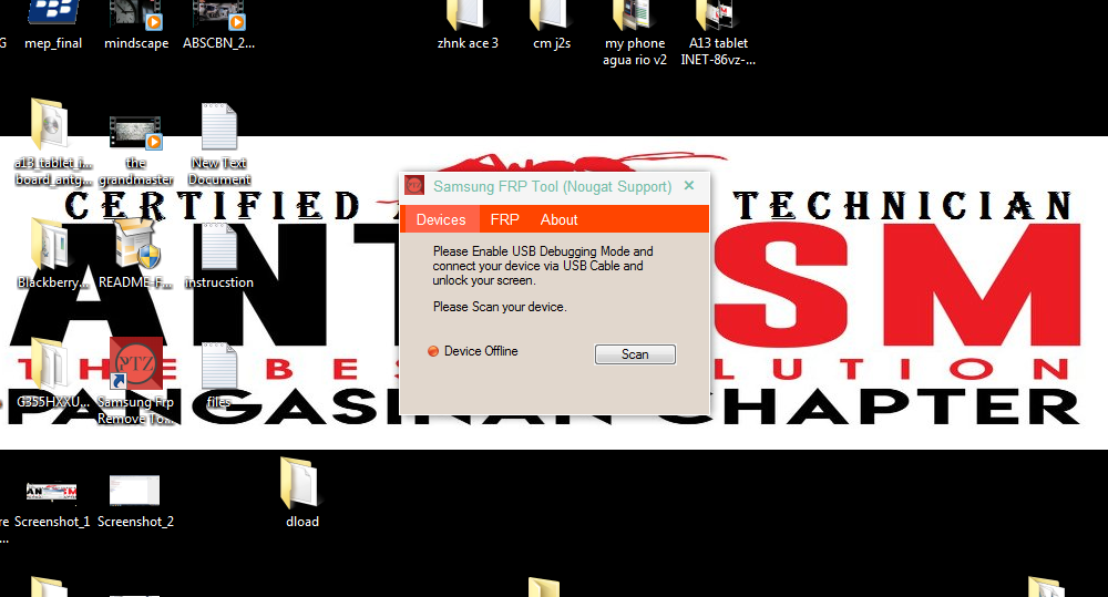

-third option sinubukan ko sa samsung frp tools with nougat version swak naman siya, automatic magpa pop ang adb niya pagsaksak ng usb.
ito ang ginamit kong tools
https://www.4shared.com/rar/5nNJMMuCda/samsung_frp_reset_with_nougat_.html
-insert usb chord at scan hintayin lang na may mag pop hanggang mag device online

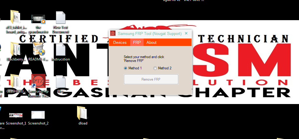

-click frp>method 1>remove frp
