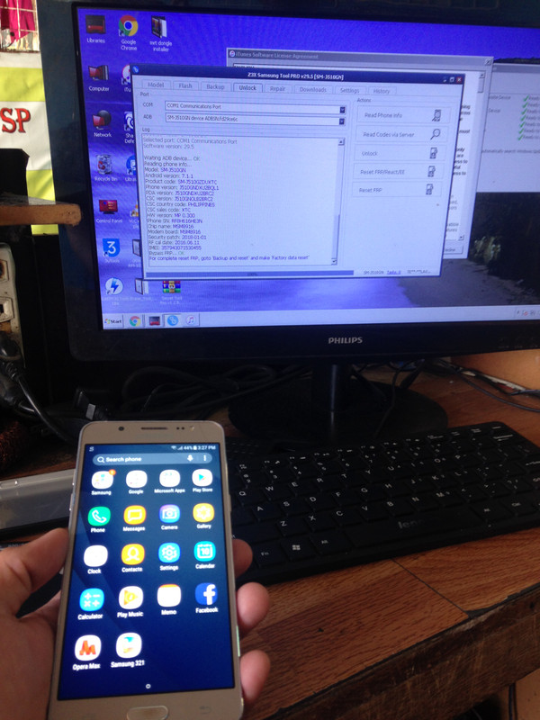

after reset

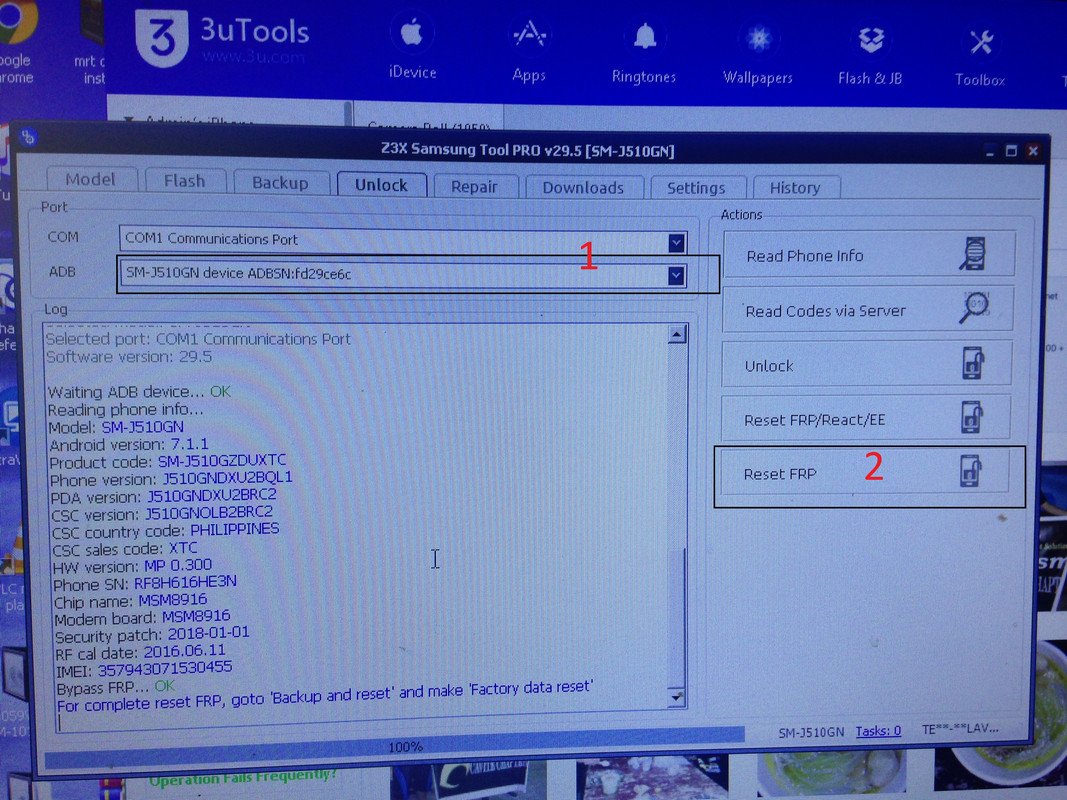

salpak lang sa pc
tick allow sa unit
antayen na mainstall at madetect ng z3x ung adb
then tick RESET FRP

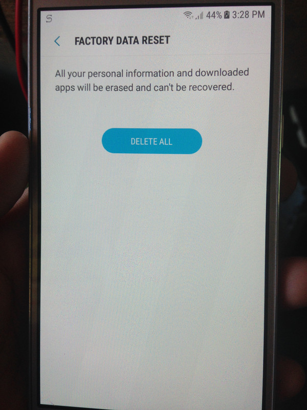

w8 hanggang matapos pag ok na punta sa settings at reset data factory at antay lang ulet matapos .

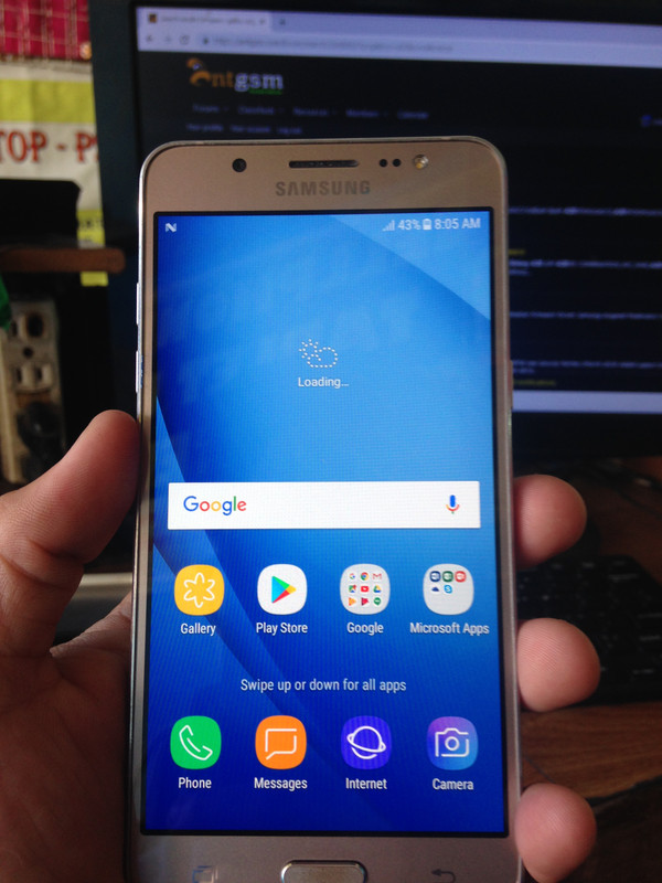

at done
