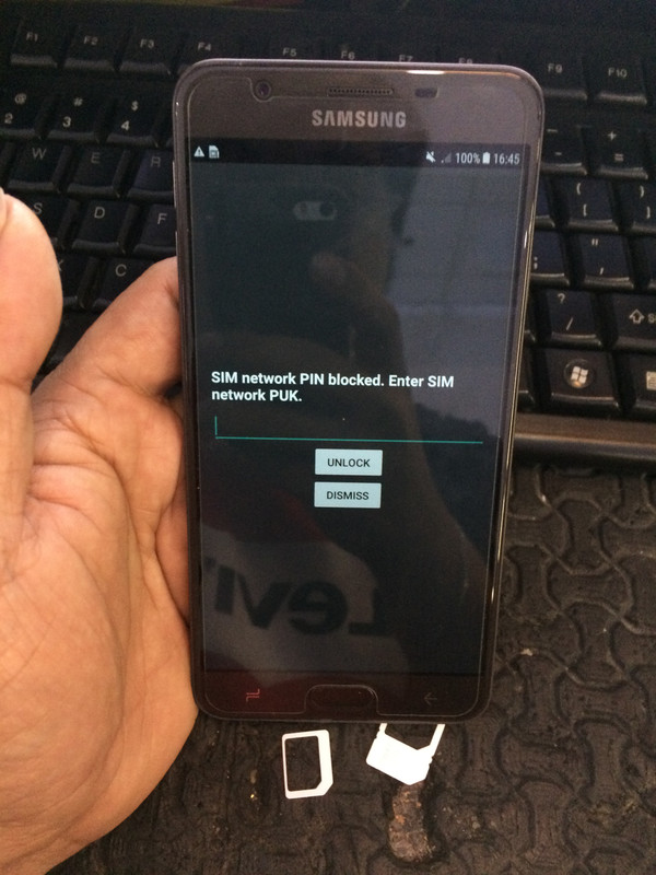

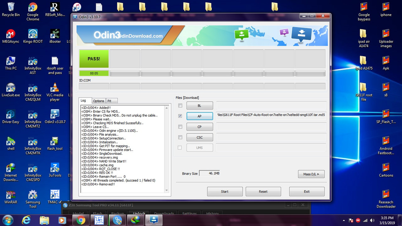

Share ko lang mga boss 'tong inopenline ko dala ni tumer galing saudi
Eto ginamit kung root file--> https://www.4shared.com/rar/hlv_m6W3fi/Samsung_Galaxy_J7__Prime2_G611.html?
Procedure:
Open setting
Open usb debugging
Open OEM para sureball

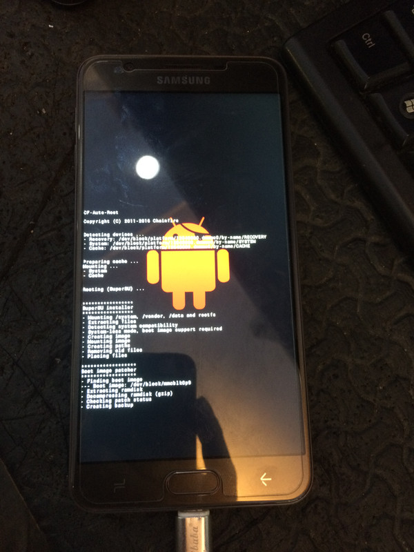

Open odin at ilagay sa AP yung rootfile
After root hihingi ng reset si phone,Reset device nyo lang tapos ulitin sa pangalawa medyo matagal magboot pero wag mag alala mag ook yan.Mainam na kausapin si tumer na marereset phone para wala aberya.
After root proceed na sa unlocking

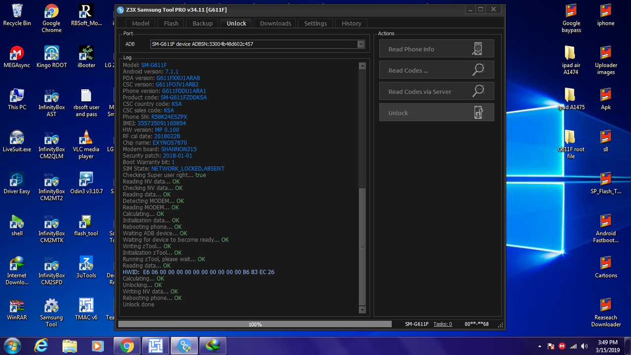

Open Z3XPRO
Select model
Hit unlock

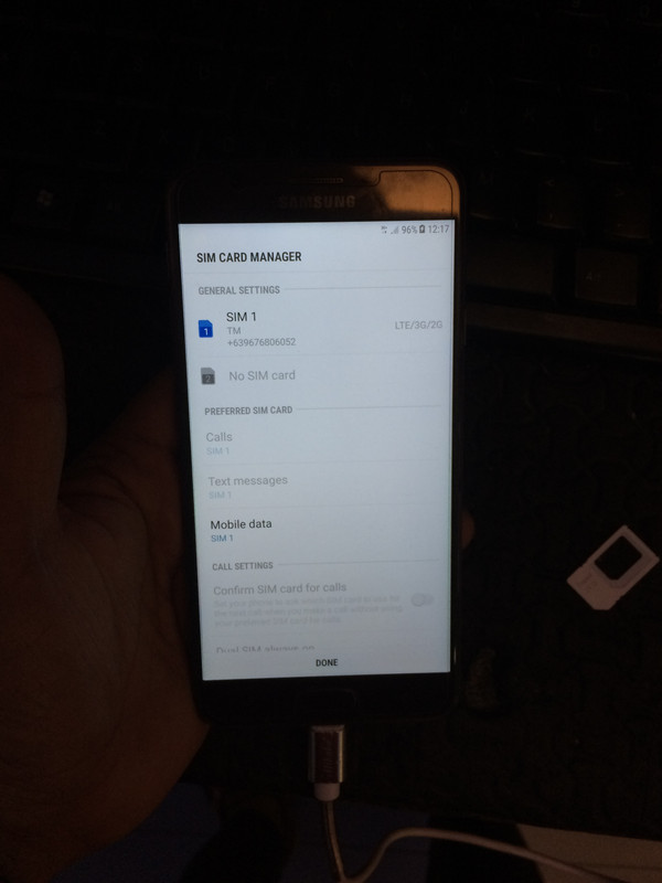

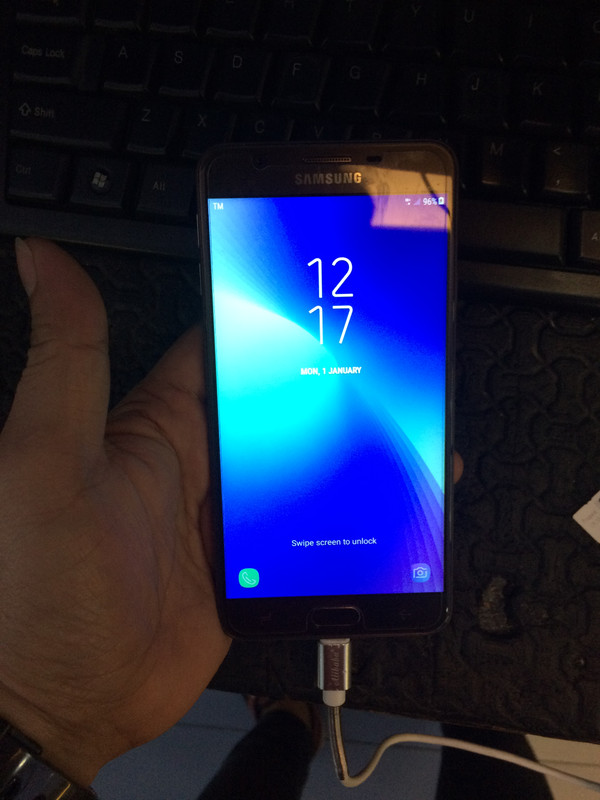

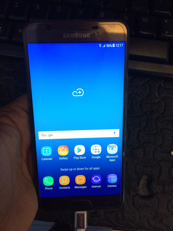

Done ngiting tagumpay:D:D:D Pahabol pala ang SPL nya JAnuary 2018 di ko lang nakunan sana makatulong:):)
