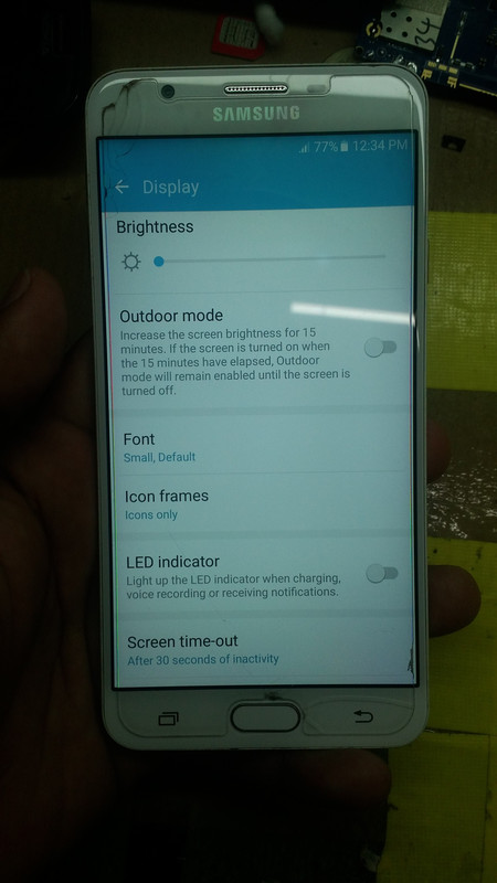

Gud pm mga bos sino na sainyo naka encounter after flash hindi ma adjust ang brigthness samsung j7 prime g610y
History ng phone dinala skin ng my ari costoms binary black by frp
kya ginawa ko flash ko naman agad at succes
so ngaun bumalik si tumer ngpuputak pinalitan ko dw ung lcd nia
baka my solution po kayo jn naka tago mga boss
ito ung unit
dol bka pwede maka share ng firmware na ginamit mo, my tanggap din ako now dami ko na ngamit firmware same problem unkwon baseand slamat dol
baka di n orig LCD nyan sir...pag class A. na LCD d talaga mag aadjust yn sa orig lang try mo Dl ng app n pang brigthnes
UP ko lang tong post ko DONE
Dto nkuha ung firmware https://samsunggalaxyrom.com/firmware/g610yzts1arg2-sm-g610y-sm-g610y-xtc-philippines-sun
DONE
