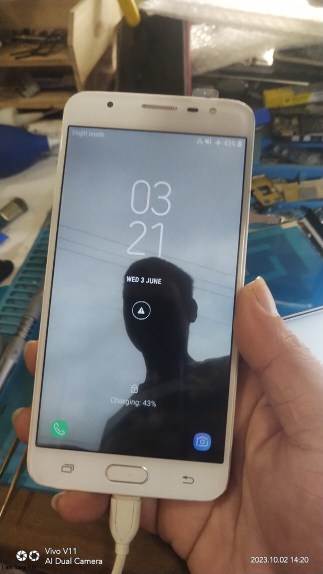

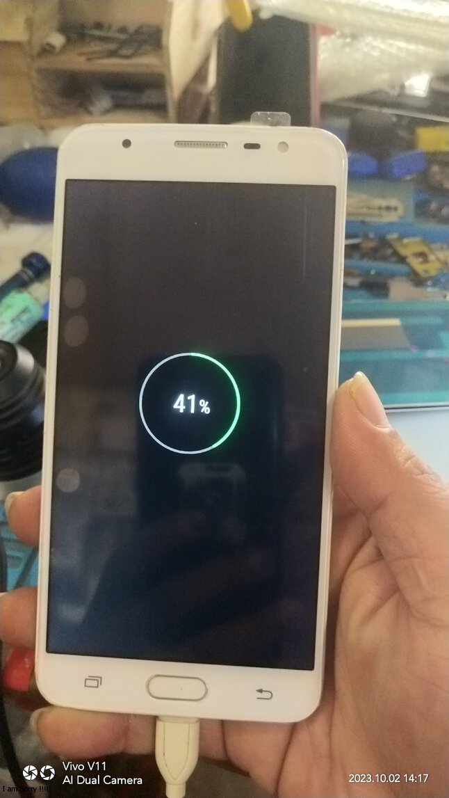

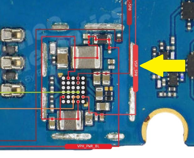

History bigla na lng nag black screen
sinubukan palit lcd no display pa rin..

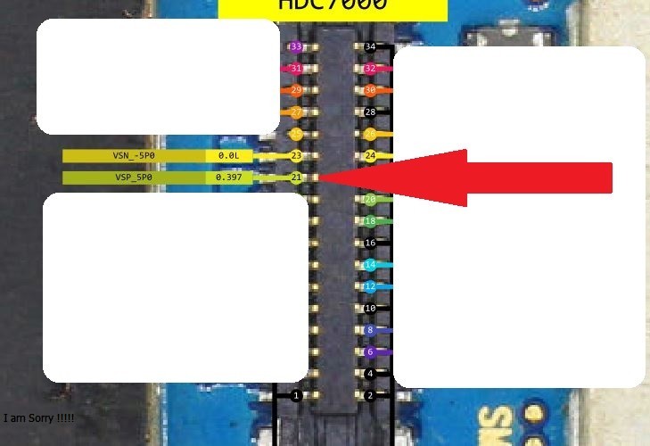

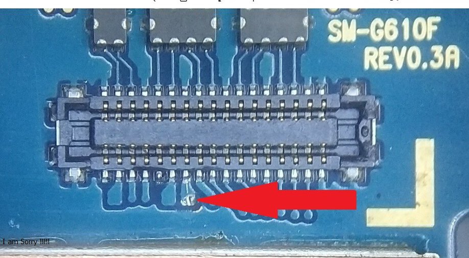

baklas na lcd kaya check FPC ng Lcd at 0.000 ang diode mode value ng VSP..
ibig sabihin shorted yung rail ni VSP..

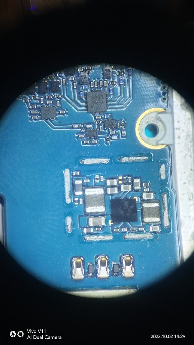

di na ako gumamit ng thermal gamit ang old school rosin method
para naman masundan ng mga wala pang thermal..
hanapin rail ni VSPat connected sa display driver..
naglagay ako ng rosin flux sa area na yan
at nag scratch sa pcb malapit sa fpc para madali makita kung alin ang shorted component..
jan ako nag inject ng 3.5v
bakit 3.5v ?

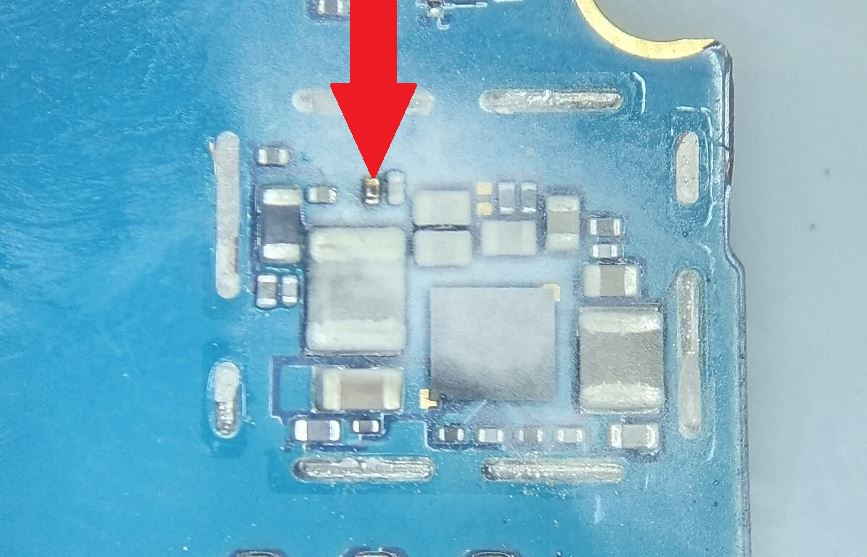

kasi 5.0V output ni VSP
at nakita kaagad ang shorted capasitor
remove and done...
reference sa mga bagohan na wala pang thermal..
sana makatulong..
