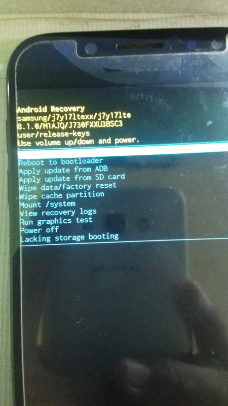

History na update ng may ari ng oreo
hanap ako ng solution at my nakita ako

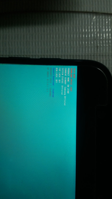

Flash Costumized Firmware pero hindi nman ito tulad ng mga j730g para i flash sa Costumized Firmware
at sympre tanung tanung muna sa mga ka ko tech check dw kung anung binary at ito Binary 3
Pwede dw downgrade kaya at ito rin ung bigay skin na link Dl ko dw

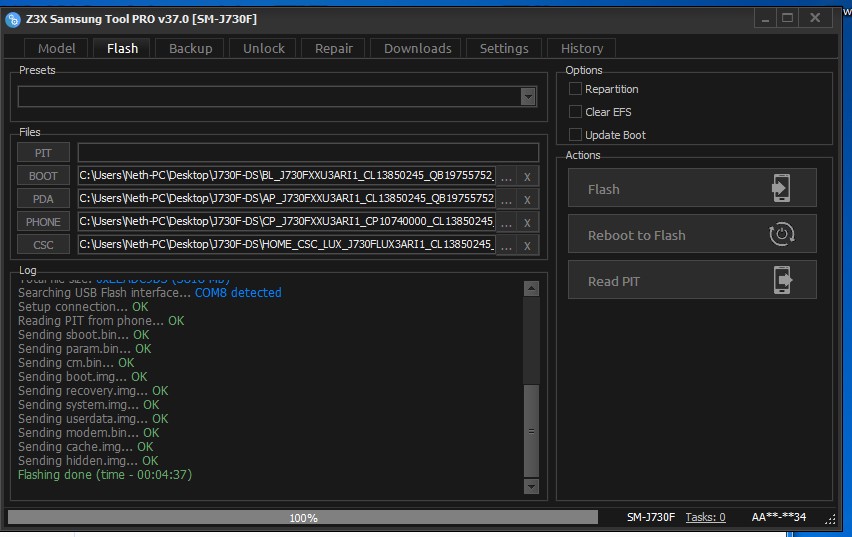

After Download Extract una flash ko sa odin pero error kya mas mainam sa Z3X box nalang i flash
nearest gas station with diesel fuel
At ito na ng tuloy wala na error at dko na kunan ung error sa Odin mga boss

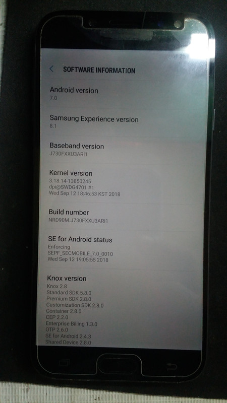

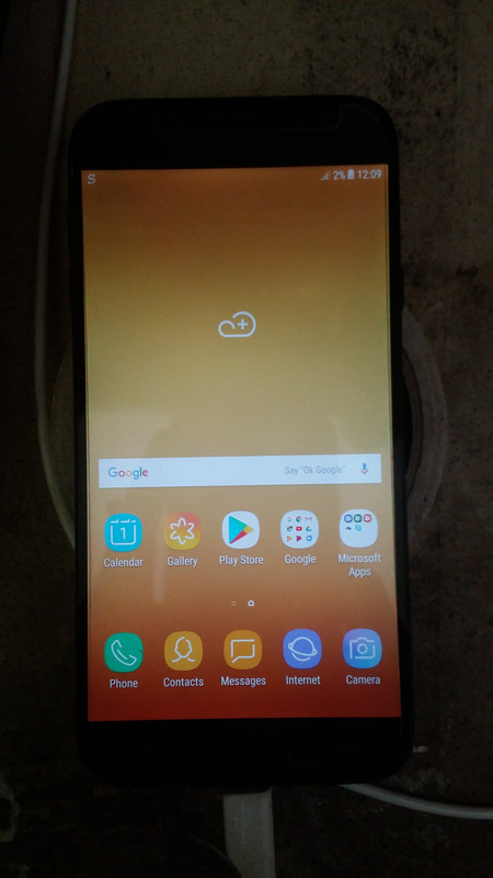

Done sa Downgrade 7.0 ulit.
