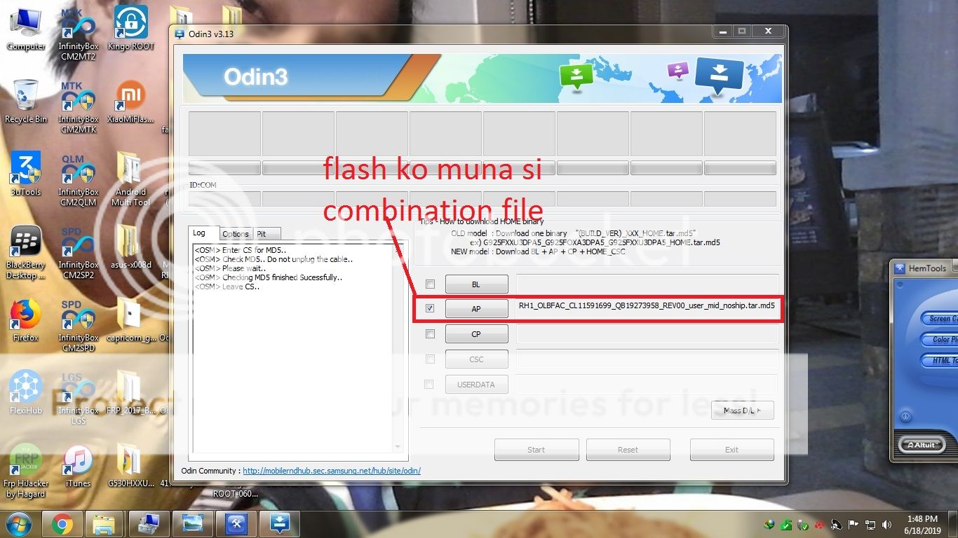

una ko ginawa download muna ako cobination file sa support ng z3x pro
at firmware
proceed:
first step..

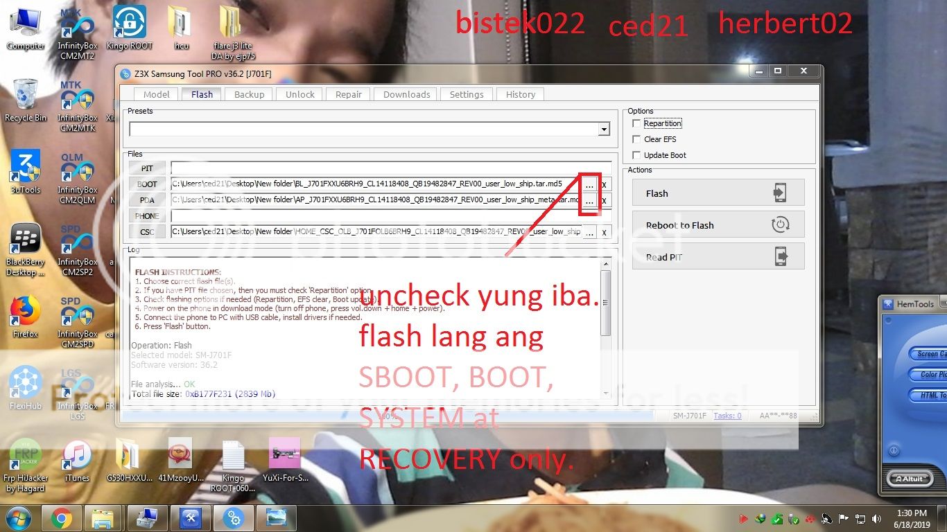

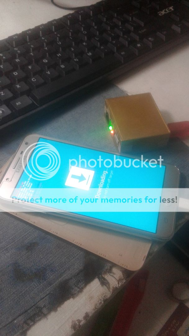

download mode muna ang unit tapos flash nyo si combination file sa odin or sa z3x pro sa pda nyo ilagay pag odin naman sa ap nyo ilagay then flash nyo na sya
after flash
second step...
downlod mode ulit ang phone tapos tapos flash nyo ulit sa firmware nya kahit anong firmware basta j701f safe po sya tapos pakisundan mabuti ang nasa picture

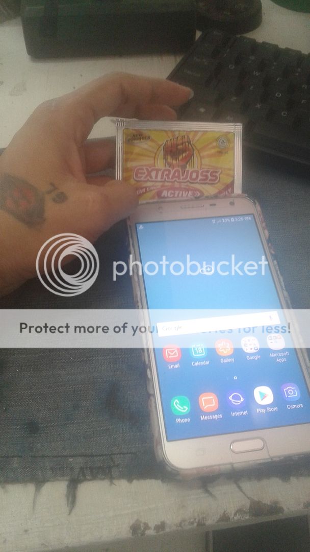

salamat sa extra joss
hahaha
