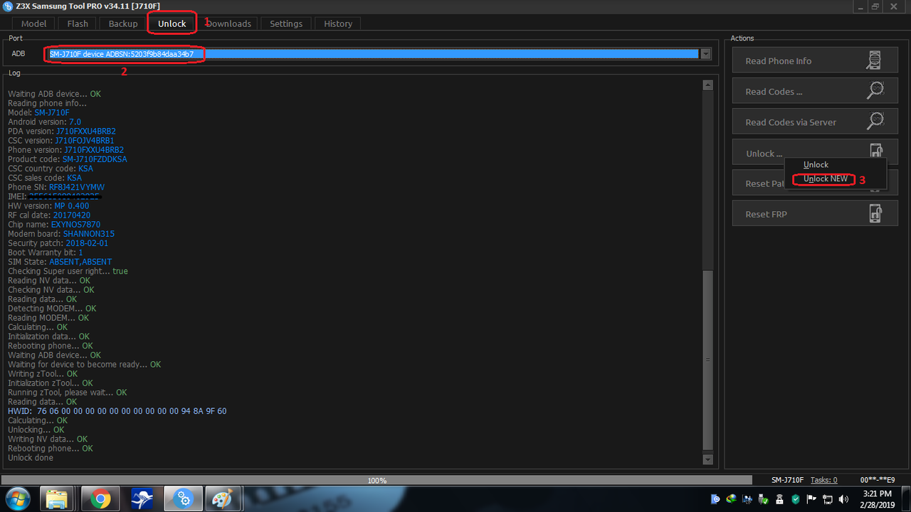

samsung j710f 7.0 binary 4 unlock done sa z3x pro.
sana makatulong sa tahanan natin..
nag try po ako nang "read codes diag" hindi po ma detect yung modem nya

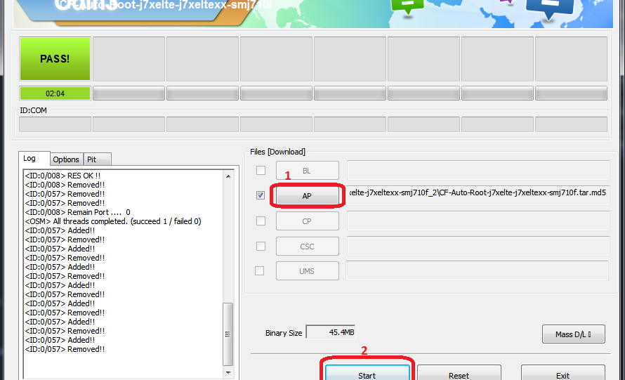

kaya ito na lang po ginawa ko:
1.) first download root file here: http://www.mediafire.com/file/3ef66u8td68knlc/CF-Auto-Root-j7xelte-j7xeltexx-smj710f.zip
2.) bago po e root yung unit, inform po muna si customer na mabubura po lahat nang mga data nya sa unit para wag po tayo mapagalitan
. lagay po natin sa pda yung file.
the thorn new vegas
3.) pagkatapos po natin e root, hihingi po nang reset yan.. kaya click lang po natin yung "reset device" option.
4.) pag mag normal boot na e root po natin ulit para magkakaroon na sya nang "super user" app at ma root na sya.
5.) unlock process na po tayo..
6.) done na po congrats!!!!
