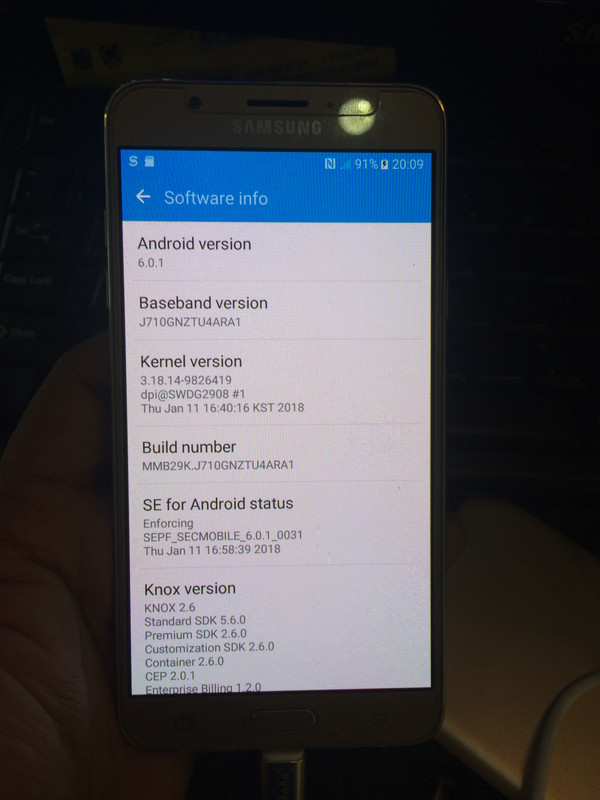

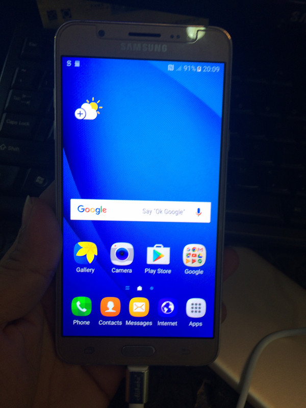

Share ko lang po 'tong gawa ko ngayon buti na lang di na pinahirapan pa kasi may assist sya kaya madali ako nakapasok sa calculator..
Take note para lang po eto dun sa may assist
Eto sya nung naka FRP pa

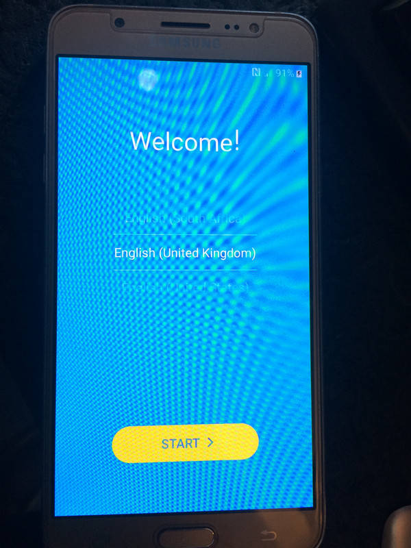

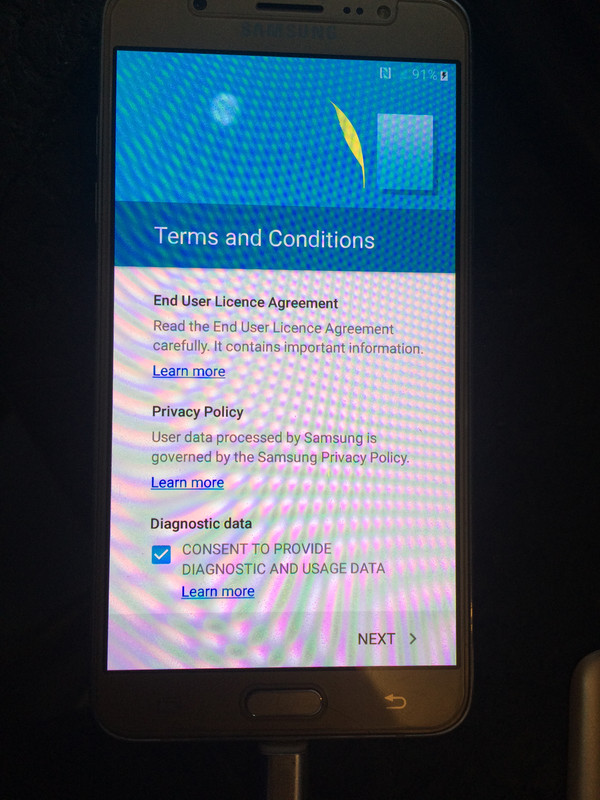

Bali ganito po gagawin next tapos pili kayo ng kahit ano wifi tapos ishow pass nyo pindot ng kahit ano letra tapos touch nyo mga letra may lalabas na copy select all tapos assist choose assist pupunta sa google voice ba yun tapos type nyo calculator choose calculator tapos type nyo to. (+30012012732+ tapos choose adb nasa pinaka baba then reboot.

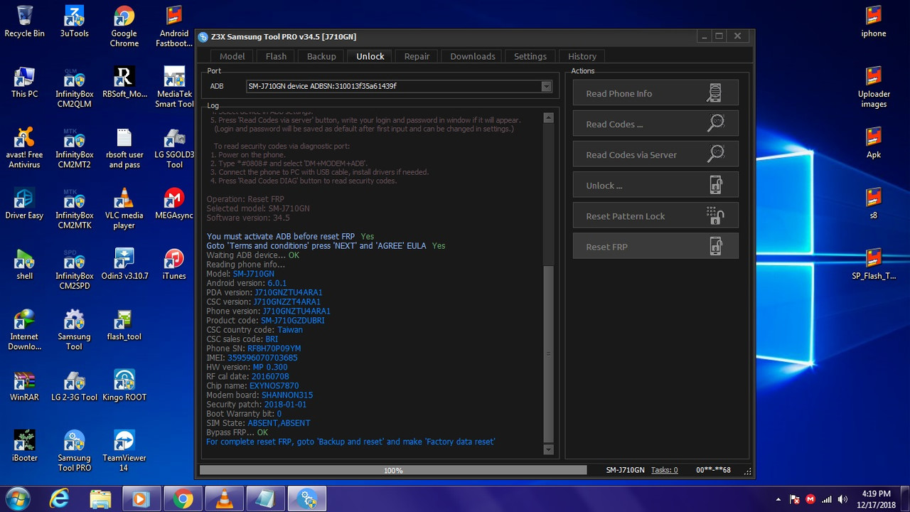

Open Z3x select adb port then hit Reset FRP yes lang ng yes lalabas sa Z3x
