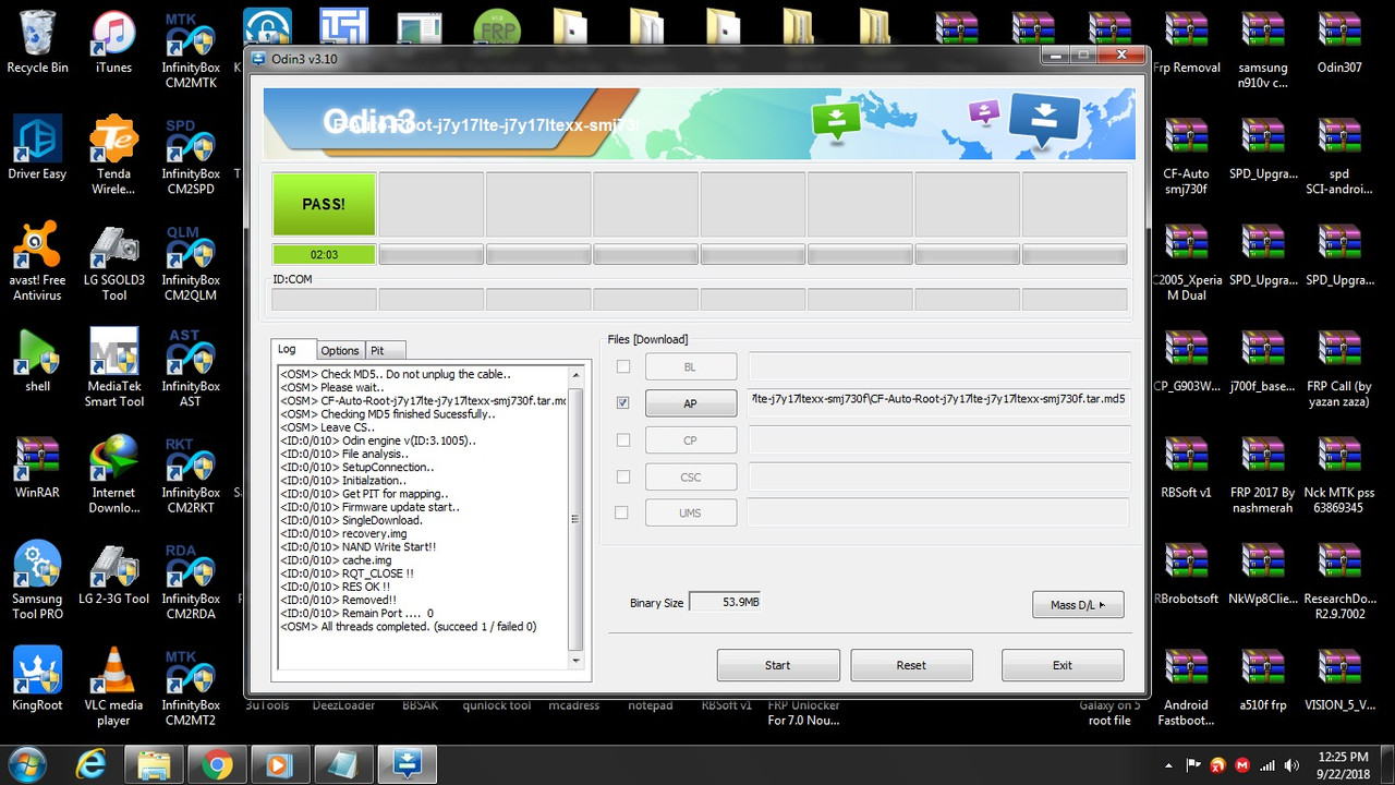

Bago iroot open nyo muna OEM kasi pag di inopen di magddretso sa root

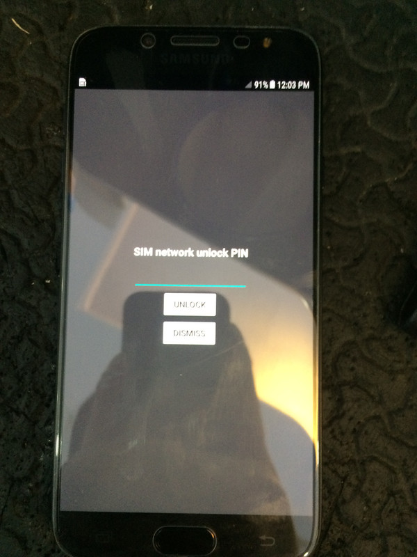

Eto sya nung di pa unlock
Root sa odin

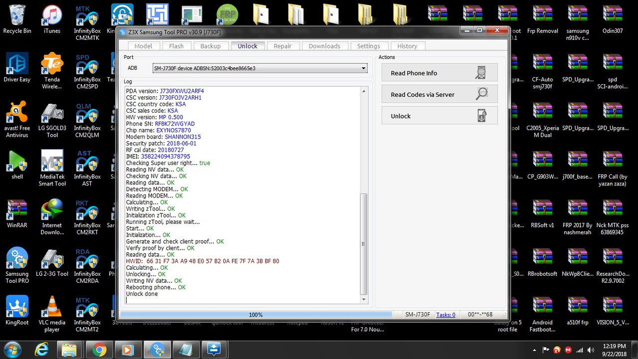

Open z3x select adb port then hit unlock

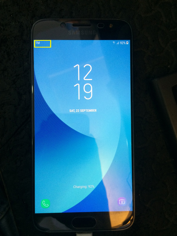

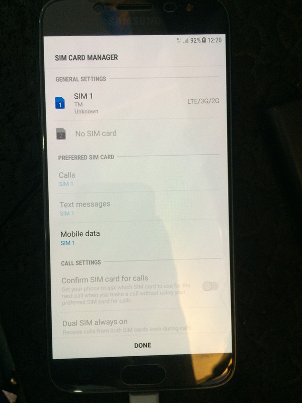

Eto na resulta
