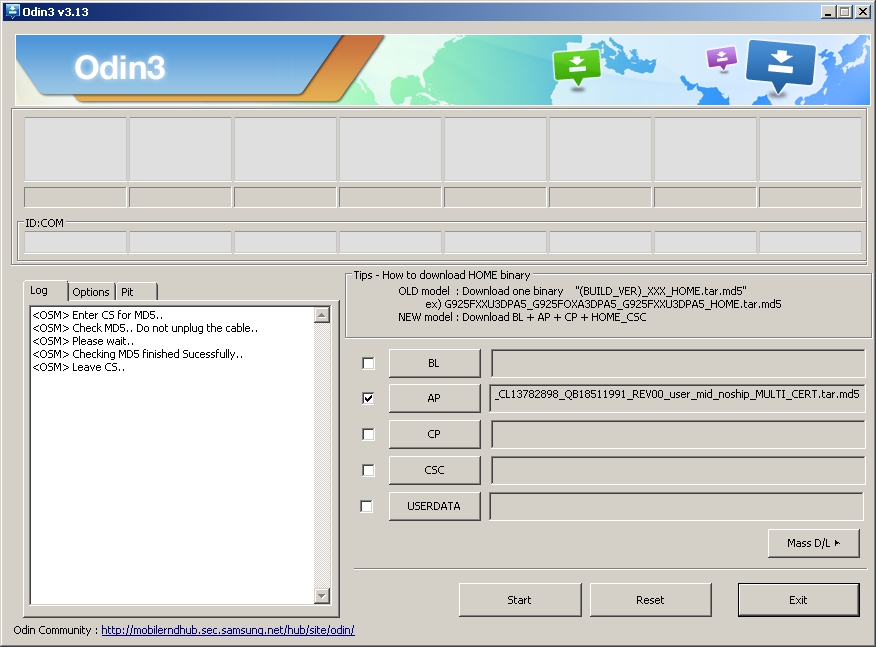

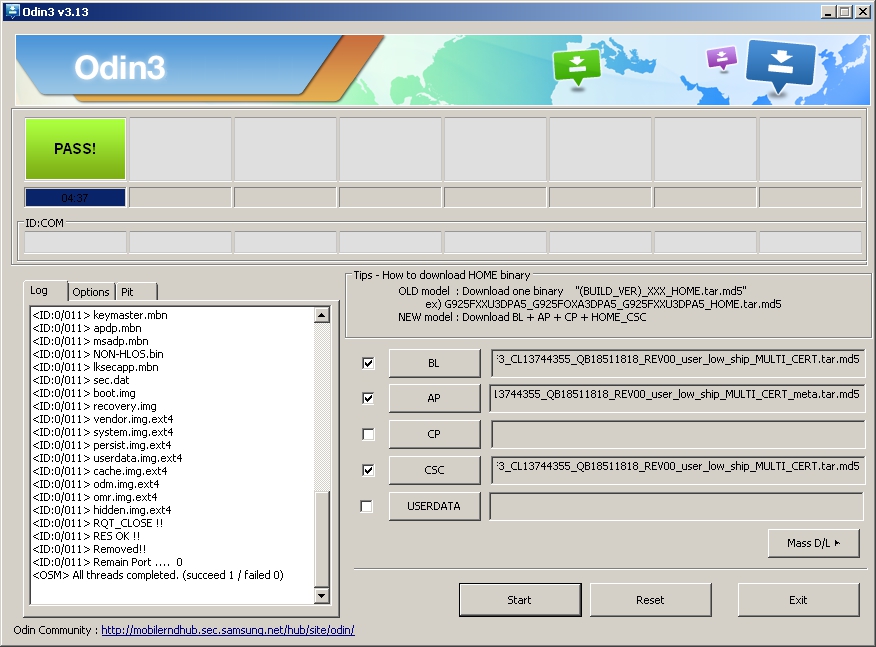

Flash nyo po sa odin using Combinaton file
ma download nyo yan sa Z3x support pero dapat kung anong BIT (binary) sya yun lang pwede sa kanya

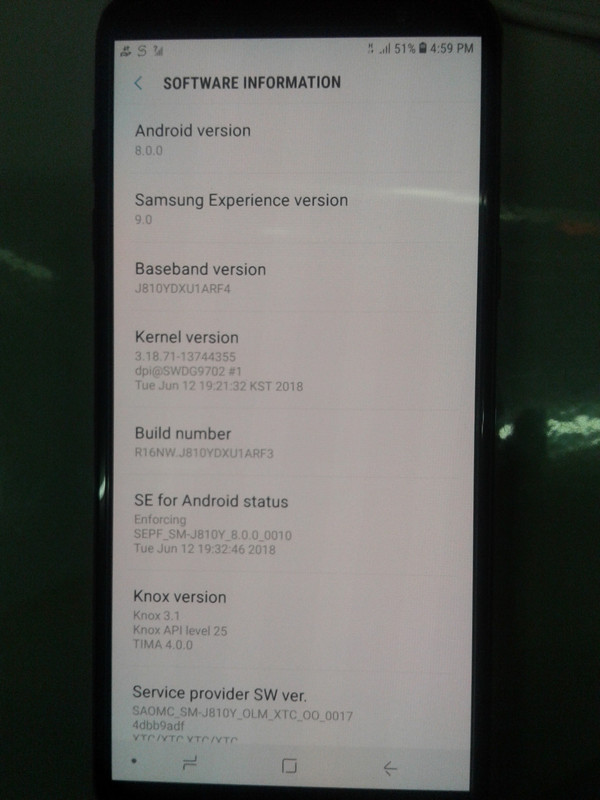

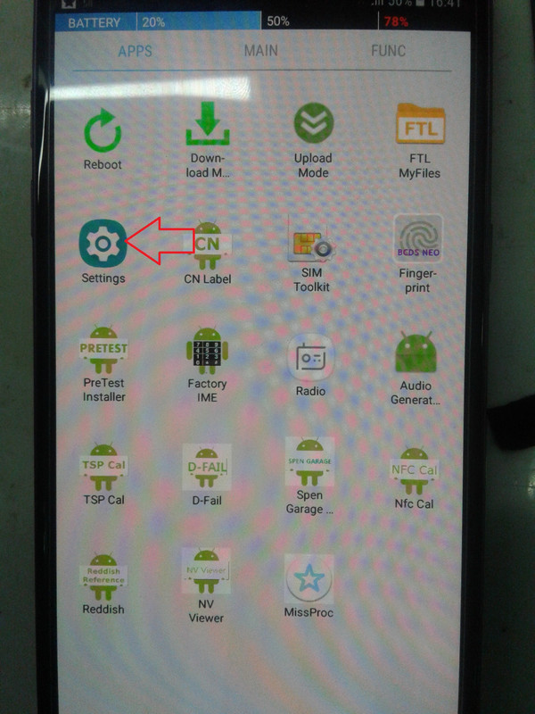

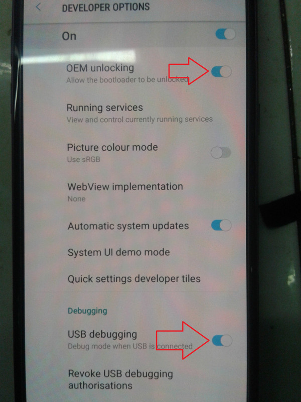

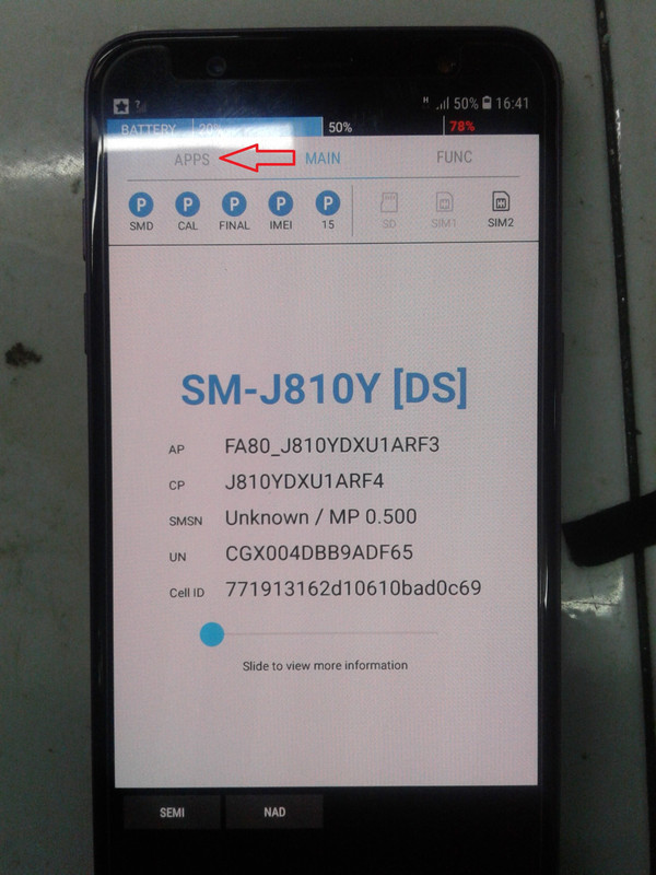

pagkatapos mag boot ganito sya

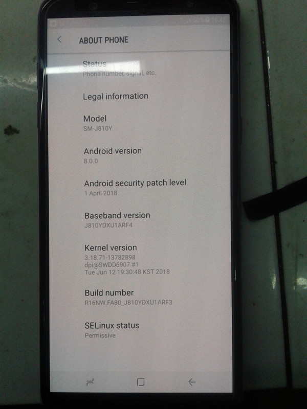

Falsh nyo po ulit sa odin pero ngayon full firmware wag nyo na lang ilagay yung CP
baka may magtanong pa sa Z3X support ko po dinownload yan

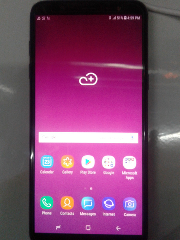

Pagboot nya ok na automatic bypassed na yan
ito finished product
