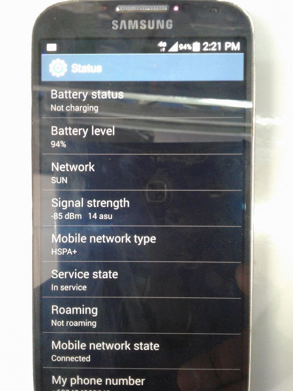

share lang po for reference
Samsung M919 di alam ni tumer ang pin tapos pa unlock na din nya

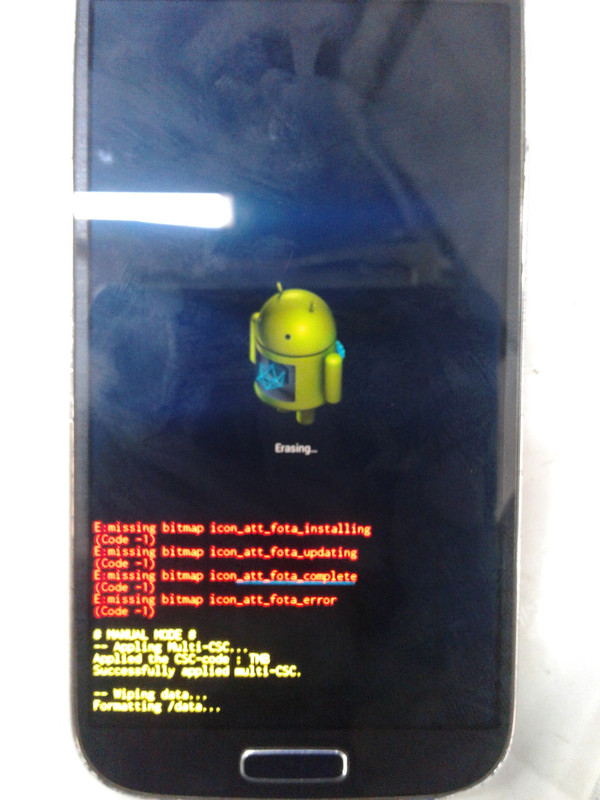

una kong ginawa hard reset para sa pattern
recovery mode (vol up + home + power)
antayin matapos i reset ang unit
tanggal na ang pin nyan

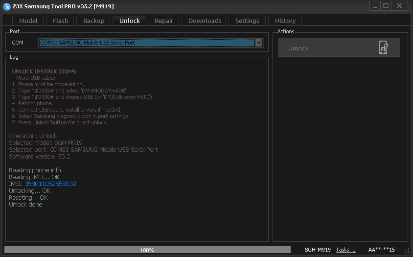

sa unlock naman tayo gamit ang z3x

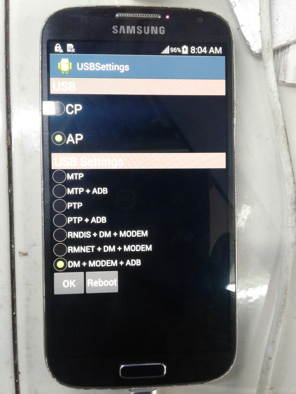

pag nasa system na
enable mo usb debugging
tapos dial mo *#0808#
select mo ito
salpak mo sa usb
open ang z3xpro
select correct model
select unlock tab
select com port
tapos click unlock

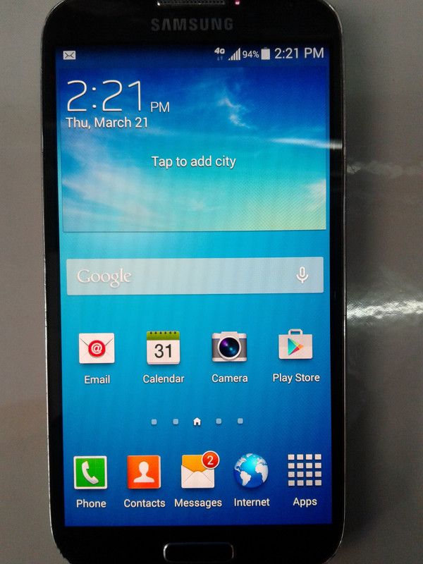

ito na po ang unit done na po
