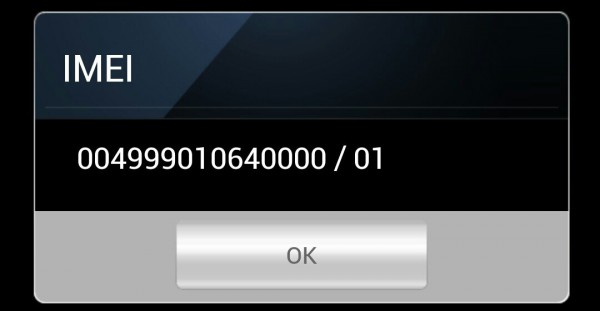

Dinala sakin ng customer may signal daw pero ayaw matawagan at di maka text,kaya check ko imei ito nalabas
tiningnan ko baseband ok naman kaya ngiti lang kunti,

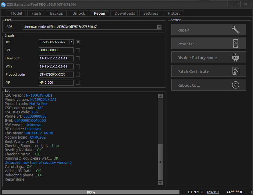

in short pumayag na tomer na ipagawa sakin ang unit kaya dretso hugot sa tools,z3x pro,pero bago mag repair imei e root muna ang unit,hanap nalang kayo pang root marami naglilipana dito at sa labas ng forum,after root salang na sa z3x,naka on lang unit..

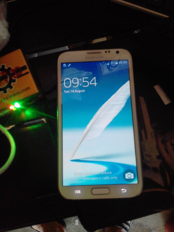

eto po ss na success ang pag repair ng imei,yung last na picture dapat na may signal na di nasama kasi malabo masyado pagkuha
