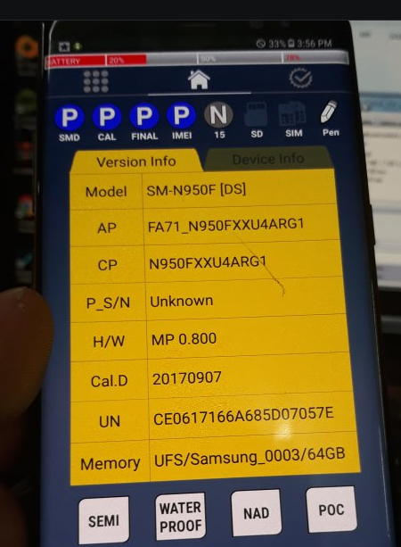

Samsung Note 8 N950F

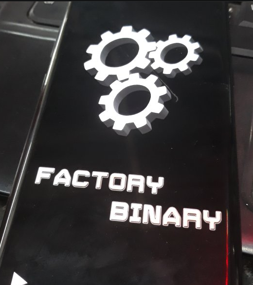

PROBLEM FRP BINARY 4
PROCEDURE

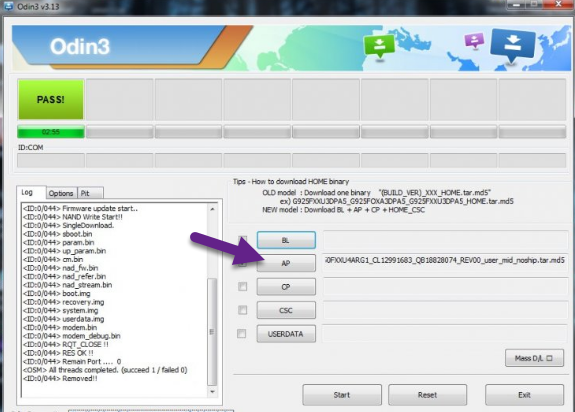

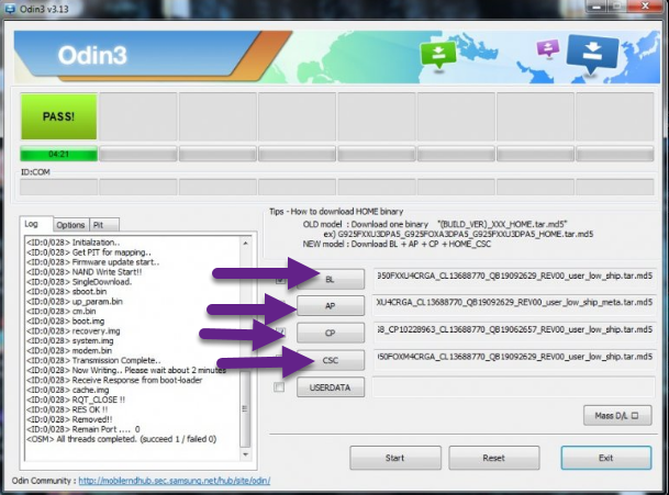

DOWNLOAD THE COMBI FILE THEN FLASH THE ODIN LATEST
ATFER FLASH THE COMBINATION FILE
FLASH AGAIN THE ORIG FW
COMBINATION FILE
FIRMWARE N950F
FINAL PROCEDURE
