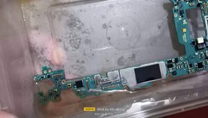

Ang kwento ng tumer, sila raw ay namundok at lumusong sa ilog. Di napansin na nasa bulsa ang CP! bumukas pa sya at ilang oras lang pagkauwi ay namatay na ang unit.
Pag Check ko ng unit. Linis muna at ang daming buhangin. Buti na lang walang coroded parts.
After Cleaning, salpak ang board sa unit at test. Nabuhay pero di nagkarga ng charge at umiinit ang unit.

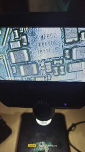

Ito ang salarin. MPB02 Power IC. walang makuha sa mga supplier natin. Sa online ako nakakuha at pang S6 Edge sya.
buhay na at walang overheating.

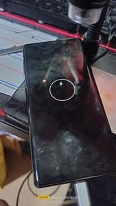

Ito na ang unit.
Ito na ang unit.
