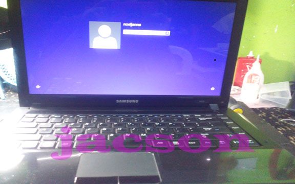

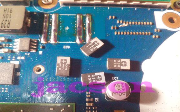

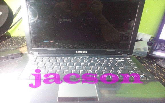

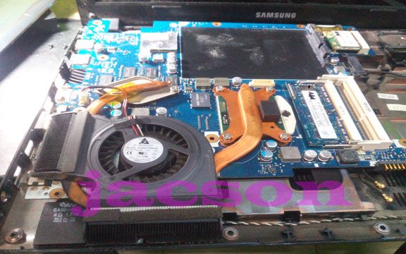

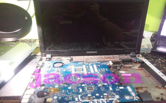

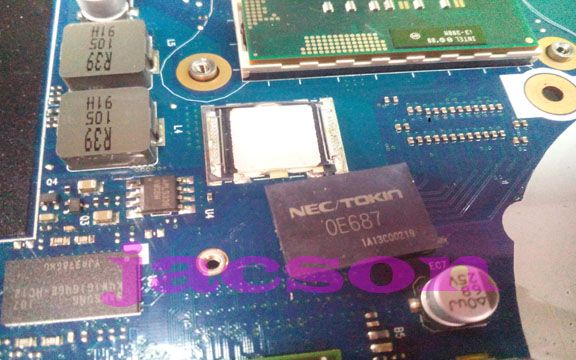

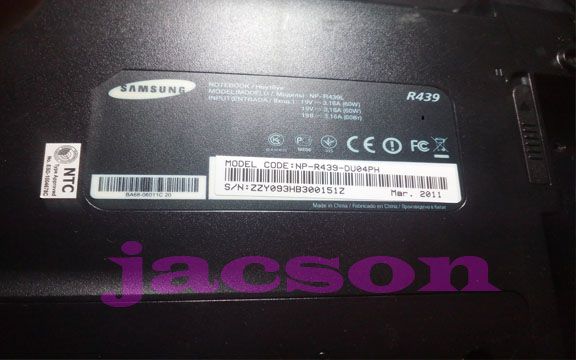

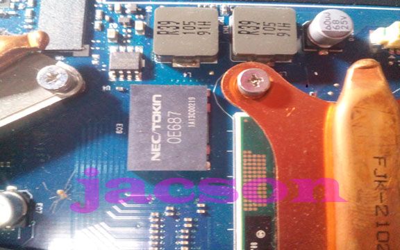

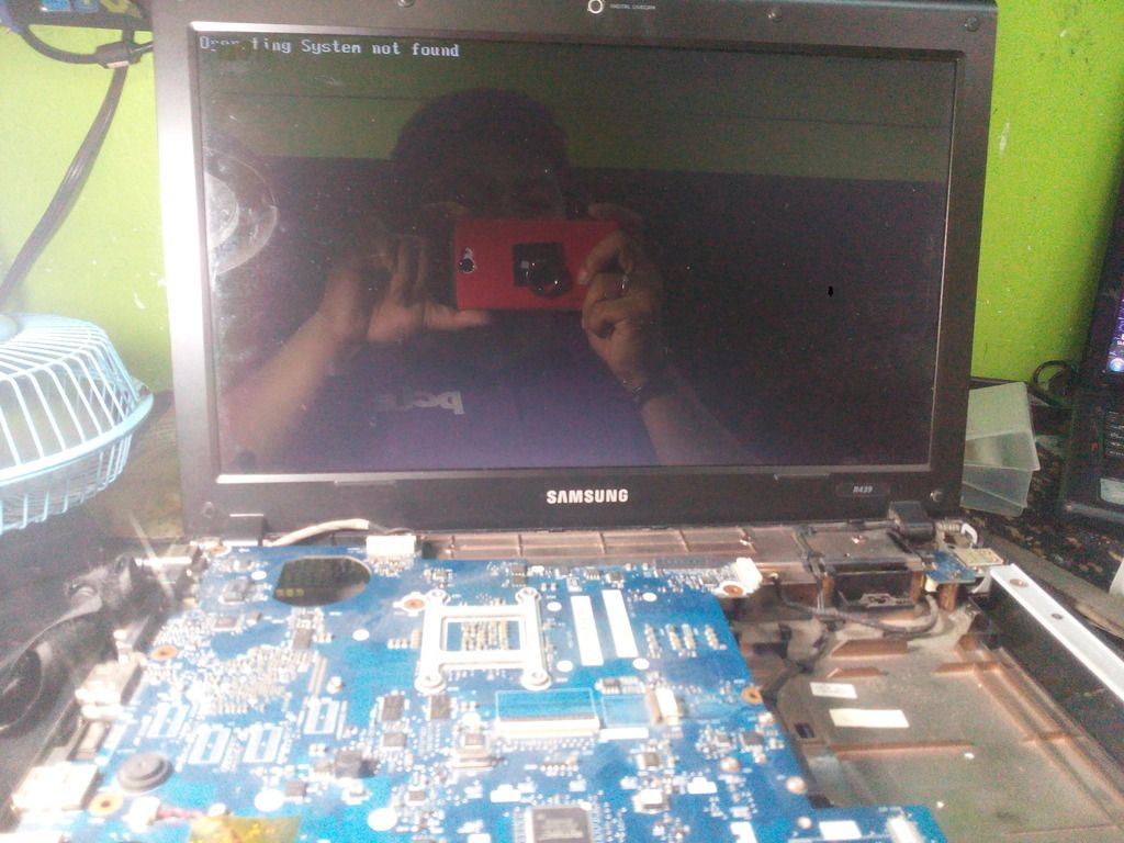

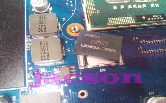

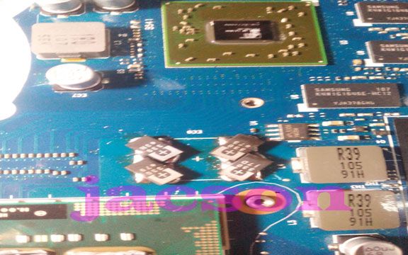

Magandang araw mga katinapay share lng po ulit may nagdala po ng laptop na ito dito sa shop ang model samsung r439 ito ay dead sit wala po tlgang power khit led light wla kya tinister ko ang adaptor ok nmn working ng maayos kya sabi ko sa costumer ma'am/sir sa motherboard n po ng laptop nyo myproblema tanong ni costumer magagawa p po kya yn sir sabi ko nmn try po ntin ma'am/sir kinakailangan lng tlgang mahabang oras kc bubuksan ng isang buo itong laptop nyo at yung ang nakita kong problema ay ang NEC TOKIN nya pinalatan ko ng tantalum capasitor na 4pcs na 330 at yun nga nagkapower at naging working nmn ng maayos...

nice one idol panu nyo po nalaman na yang pyesa nayan ang may sira newbie lang po ako
