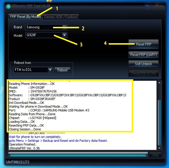

Tested By Me po..

open ODIN
extract lang un file
load mo ito Samsung_FRP_ Reset_ File_SBOOT_G920F_OJ1 sa AP then
download mode mo cp connect sa pc, then click start
pagkatapus ma flash un boot loader
download mode mo ulit un cp
open lang ULTIMATE FRP TOOLS V0.5b
tick FRP Reset (by model)
select nalang un brand and model ng unit
then tick FRP RESET done na po..
Tapos full reset nlng dun sa setting pag done sa umt, alam na this ang susunod..
