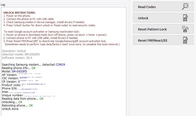

1. buksan si z3x
2. choose nyo yung model name then locate si G935FD
3. pagkapili nyo punta sa unlock tab..
4. then turn off si phone press vol down + home button + power button
5. dapat lalabas na si download mode
6. salpak si USB then click nyo si Reset Frp

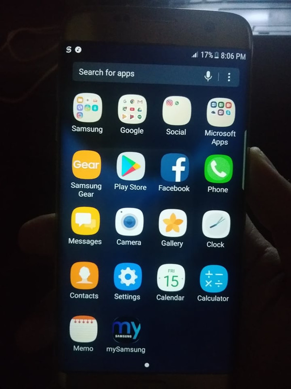

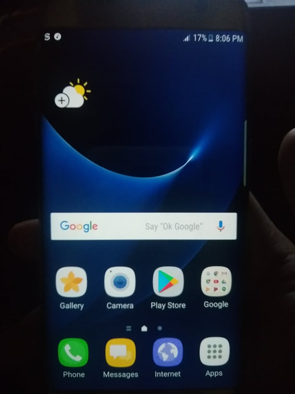

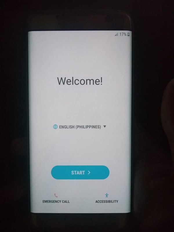

7. ganto dapat lalabas
8. okay na finish naa! goodluck mga ka ant!
