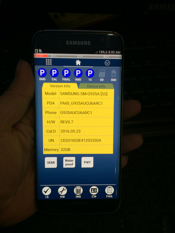

Share ko lang 'tong gawa ko ngayon mga boss S7 edge galing US nakalock sa sprint kala ko same lang ng ibang samsung ngunit mahirap pala unlock unit na to masyado choosy..

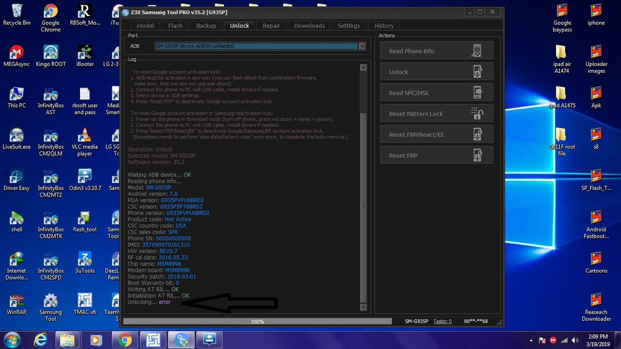

Unang step try ko muna direct unlock sa Z3XPro.
Error agad kaya hanap solusyon..naghanap agad ako ng combi file na pang b6 kasi b6 sya

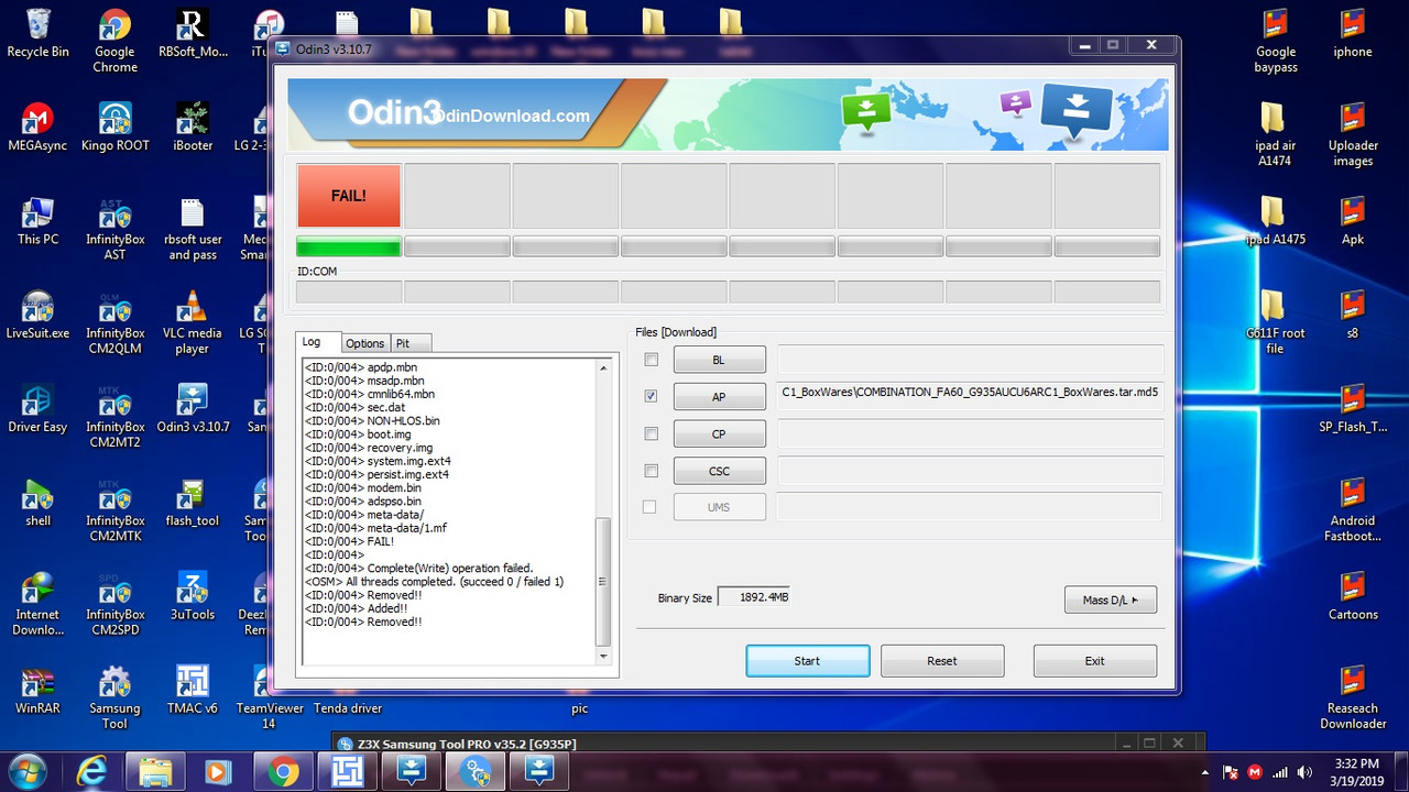

https://drive.google.com/uc?export=download&id=172WhE2Z7QGZpg5WecdJkeKS_luXeBIIK
Flash ko using odin isa pang error din nung malapit na matapos.Kaya medyo kinabahan na ako.

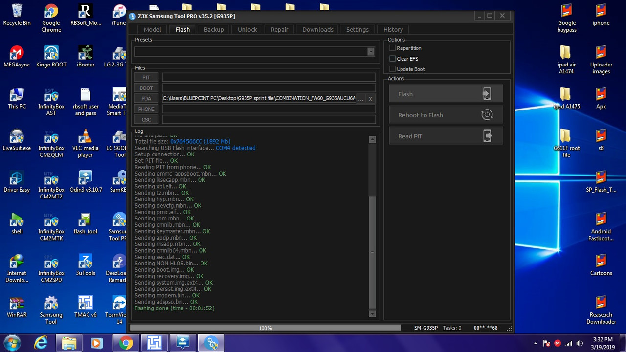

Isip na naman..pero triny ko sya sa Z3XPro iflash at ayun di naman nabigo buti at nag ok.

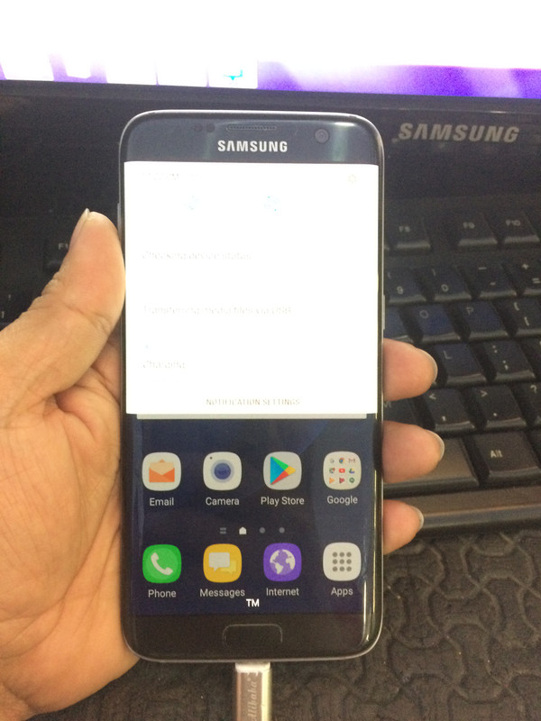

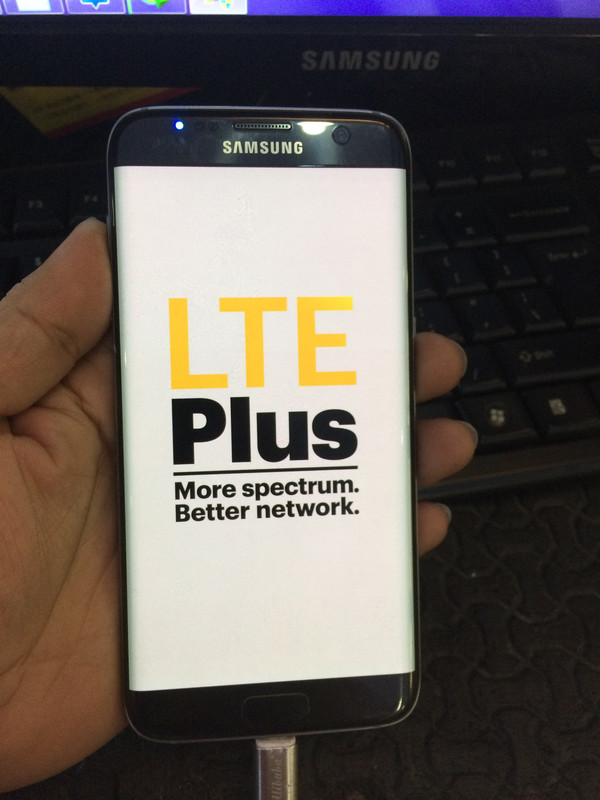

Pagkaflash ko hang lang sya sa logo,try ko hard reset at dumeretso naman.
Kaya magandang pangitain na 'to..

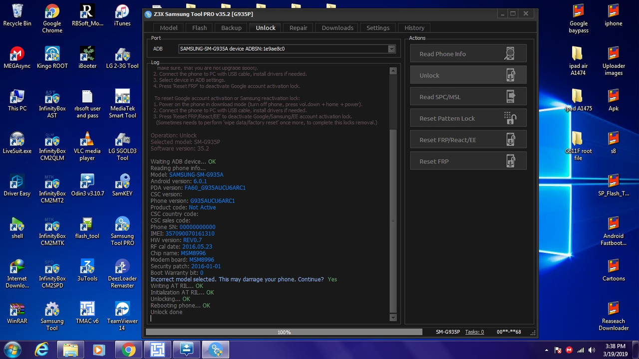

Open ko ulit X3XPro ko at try ko ulit iunlock
Select model
Select ADB
Hit unlock
Ayan may ngiti na sa mga labi hehehe

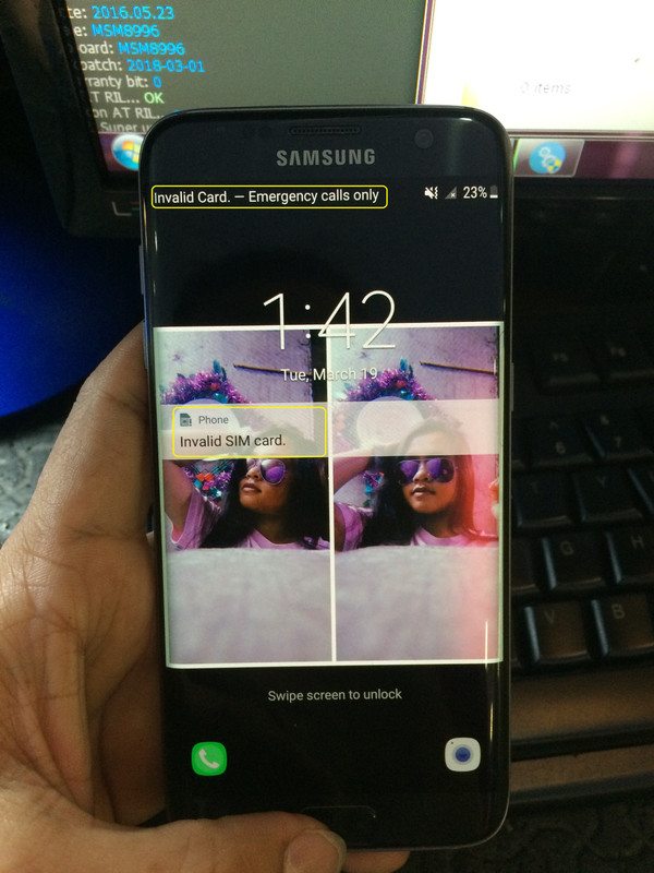

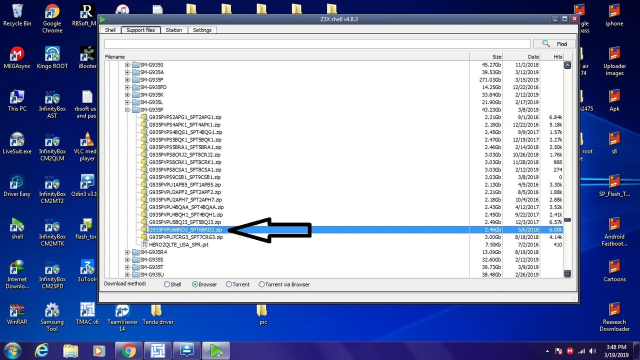

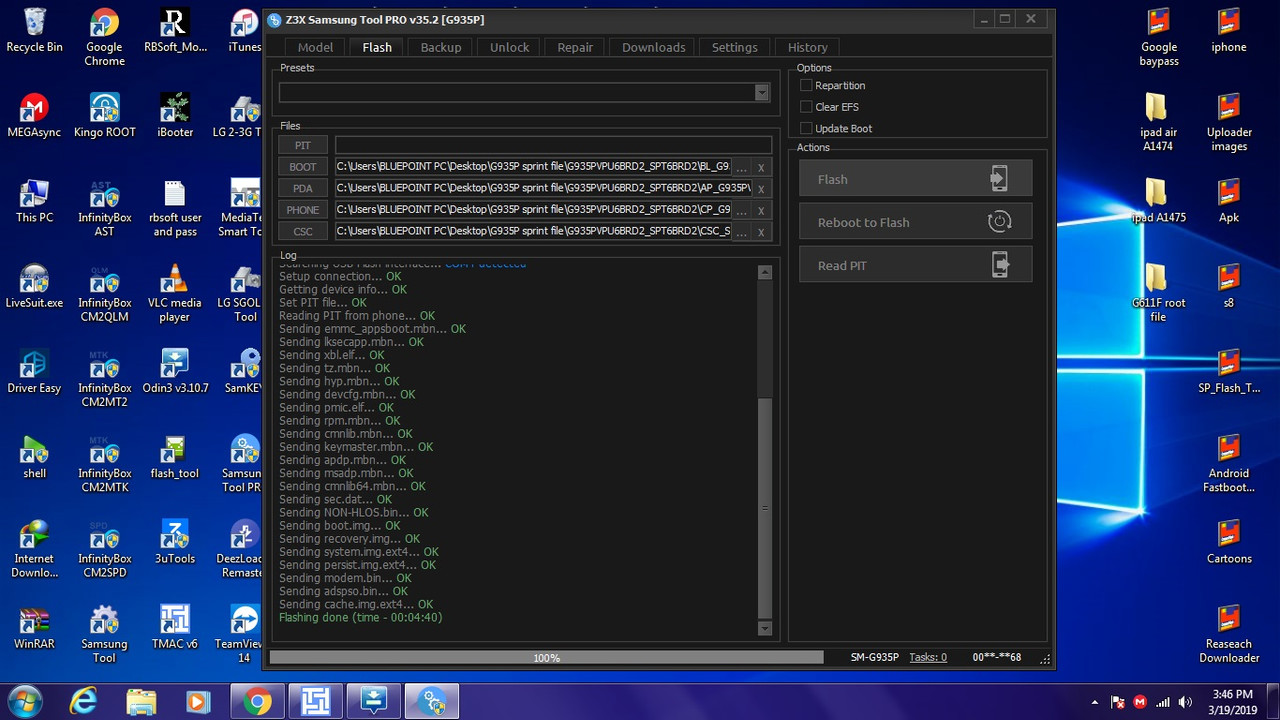

Ngayon naman DL ako file sa support na same binary nya at eto kinuha ko.Di ko lang maupload mabagal net ko..
After ng DL flash nyo lang.

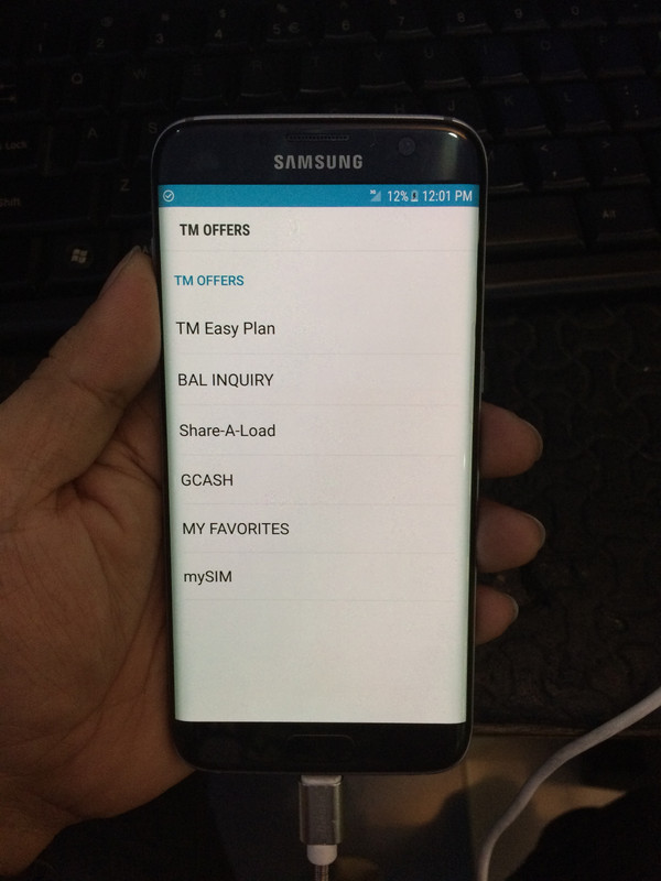

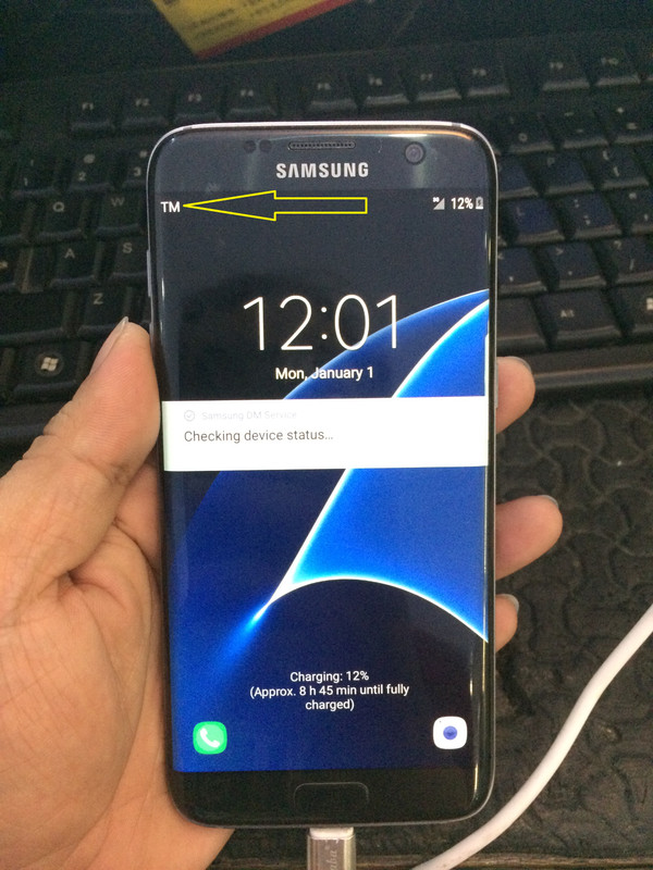

Tapos hintayin at siguradong pera na
Sana makatulong mga boss
