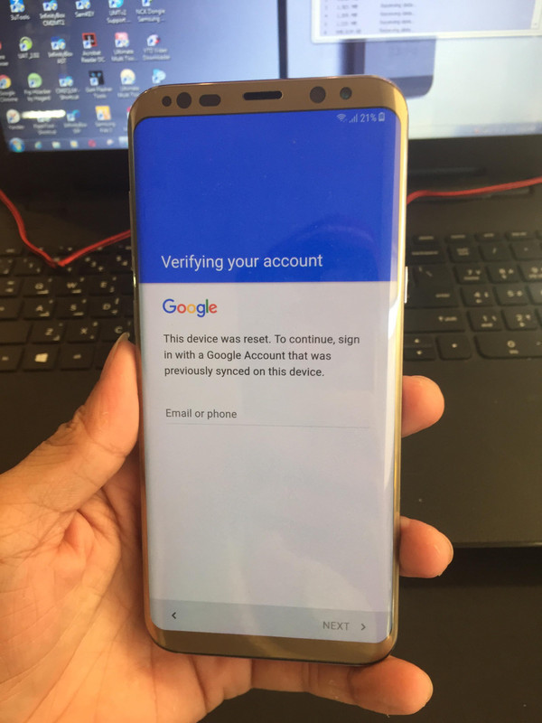

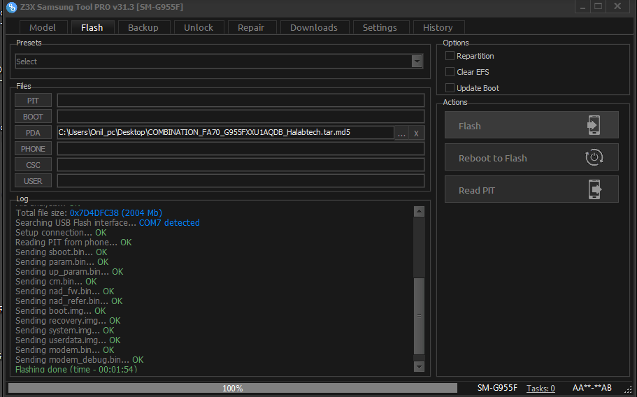

SAMSUNG S8+ G955F(D) DINALA NI TUMER NAGRESET DAW SYA AT HINIHINGI DAW ANG
GOOLE ACCOUNT AT DI NA DAW NYA MAALALA
PROCCED NA FOR FLASHING
TOOLS ( ODIN, Z3X, PWEDE DIN UMT)
FIRST STEP DOWNLOAD SI COMBINATION FILES
DL LINK HERE >>>>https://www.4shared.com/rar/5Y0zc0ncei/COMBINATION_FA70_G955FXXU1AQDB.html
PAGKATPOS MO MA DOWNLOAD SI COMBINATION FILES

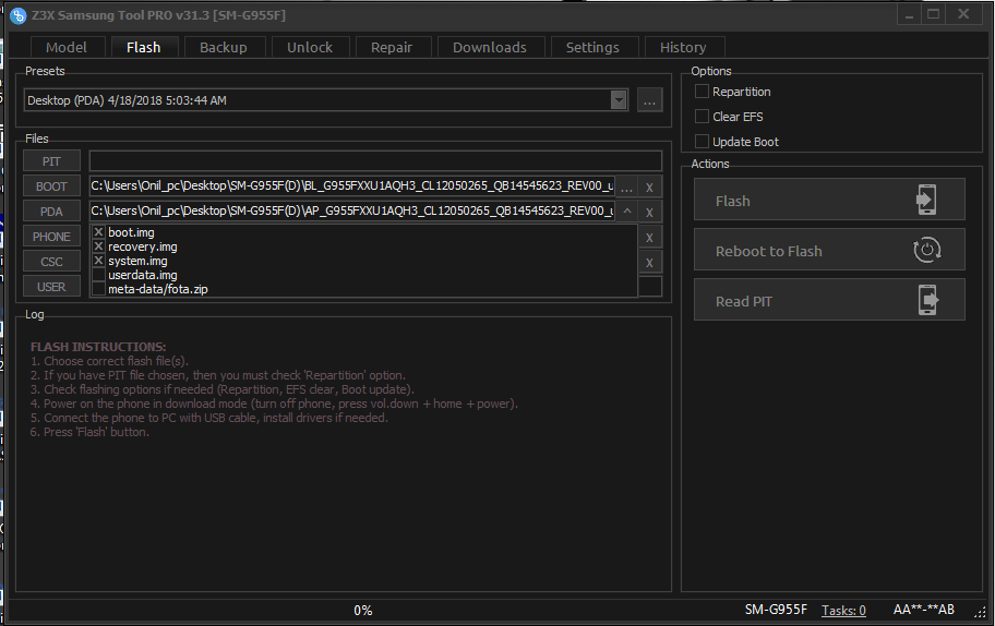

ILAGAY MO SA AP NA KAGAYA NG NASA PICTURE
KAILANGAN NAKADOWNLOAD MODE SI UNITETO ANG PINDUTIN PARA MAPUNTA SA DL MODE

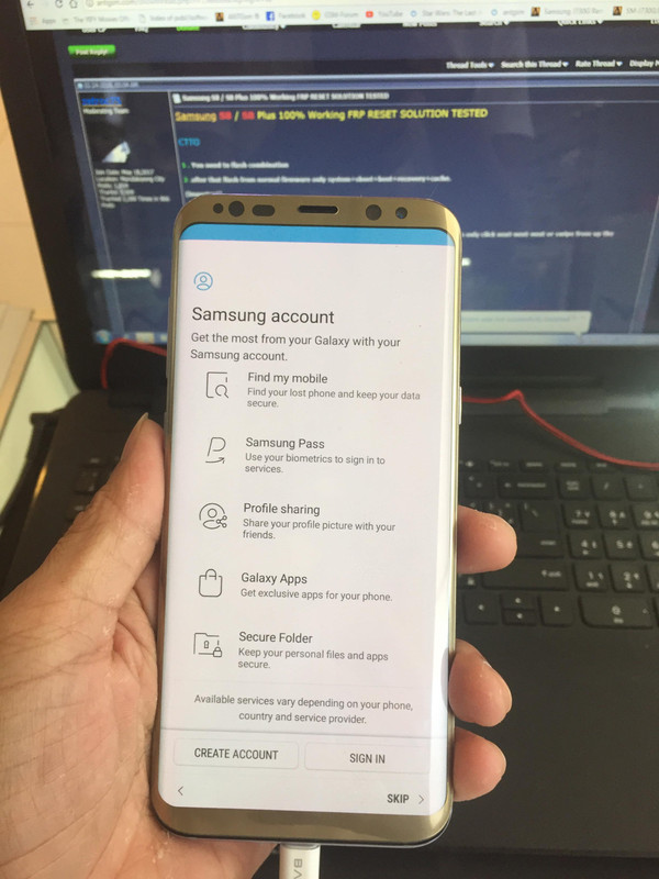

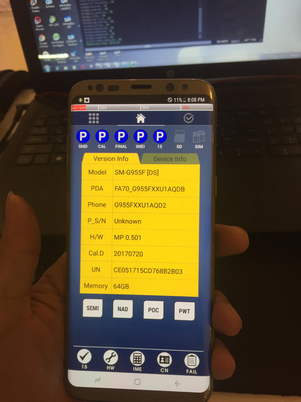

PAGKATAPOS MONG MAFLASH SI COMBINATION FILES GANITO NA ANG KAKALABASAN
OFF MOLANG SI UNIT AT IFLASH MO NAMN SA NORMAL FIRMWARE NYA
DL LINK HERE >>>>>>> http://www.mediafire.com/file/o2qm3x4ose3pmn6/SM-G955F%28D%29.rar
(SA STEP NATO KAILANGAN SI Z3X OR UMT ANG GAMIT PARA MAEDIT MO KUNG ANO LANG ANG MAIPAFLASH PARA TULUYAN NG MATANGGAL SI FRP KAGAYA NG NASA PIC

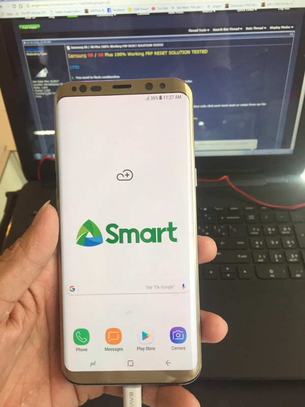

DONE NA TAYO SA FLASHING WAG MABAHALA KUNG MATAGAL NAKATULALA KAY SAMSUNG LOGO
ANTAYIN LANG AT PAPASOK NAYAN 100% SUCCESS YAN
KAPAG NAKITA MONA TO NGUMITI KANA AT PERA NA (NEXT NEXT NEXT LANG HANGGANG MAPUNTA KANA SA MENU )
DONE PWEDE MONA KUNI ANG PERA NI TUMER

malaki ang nahuli mo bos...pro may konte lang po akong maitanong at wag nyo po masamain....d ba ang porpose sa pag flash ng combi file ay para madetik ang ADB pra mareset ang FRP sa ano mang gadjet na pang tanggal ng FRP....base sa post mo pagkatapus mo mai flash sa combi file ay na off naba ang FRP?
kc nag flash kana agad sa oreg firm. nya.........pra po ito sa mga baguhan para hnd magulohan...tnx
nandun po ang sagot sa tanung nyo boss nasa picture
kaya ang kailangan na tools sa 2nd flashing ay z3x or umt dahil sila lang po ang may kakayahang iedit kung ano lamang ang iyong ipaflash para matanggal na ng tuluyan si frp boss
