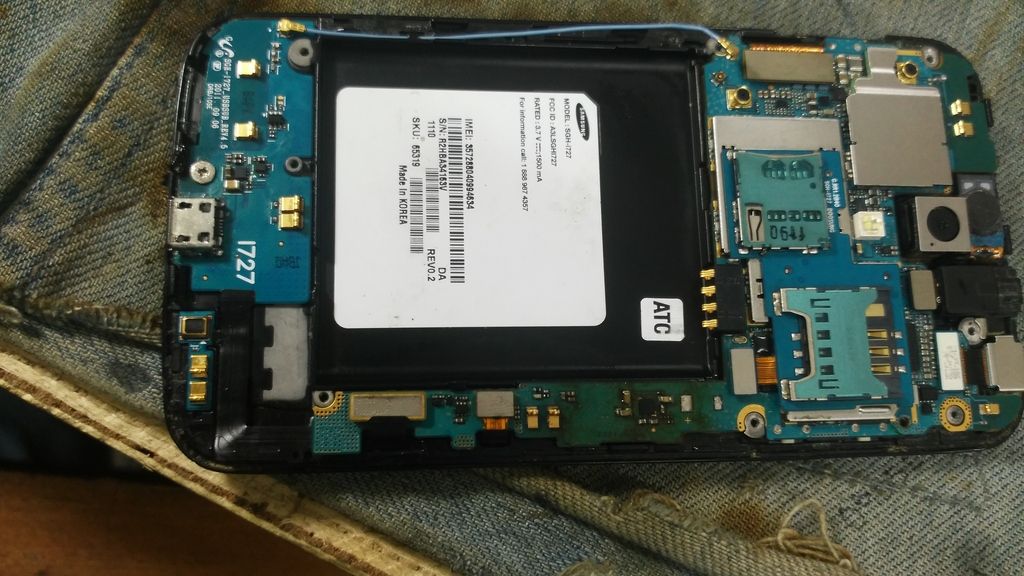

PROBLEM:
SHORTED UMIINIT KAPAG SINAKSAKAN NG CHARGER
PERO NAGAGAMIT NAMAN KAPAG CHINARGE ANG BATERY SA UNIVERSAL CHARGER

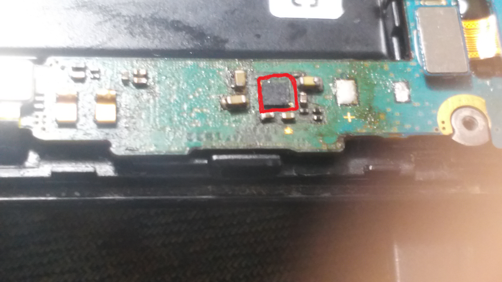

BAKALAS UNIT NAPANSIN KO UMIINIT ITONG CAPASITOR KAPAG SINASAKSAKAN NG CHARGER
PINALITAN KO TANGAL NA SHORTED AT HINDI NA NAMAMATAY KAPAG SINAKSAKAN NG CHARGER
PERO NO REACTION KAPAG SINAKSAKAN NG CHARGER:-?:-?:-?:-?:-?:-?:-?
TRY KONG ITESTER AT SUKATIN ANG VOLTAGE NA PUMAPASOK KAPAG SINAKSAKAN NG CHARGER
NORMAL NAMAN NASA 50 NAMAN ANG PALO KAYA NAG TRY AKO PALITAN NG IC
PALAMIGIN NG KONTE

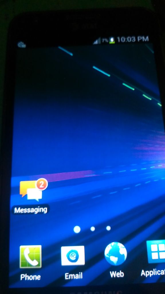

RESULT:D:D:D
