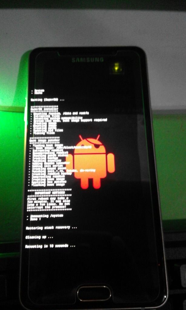

pero may nakapagsabi sakin na ok lang daw kasi may nag try na kahit magkaiba baseband version ok lang daw kaya kahit 50/50 chances tinry ko parin after downgrade modem gamit ang file sa guide na sinundan ko nagloko na unknown baseband na

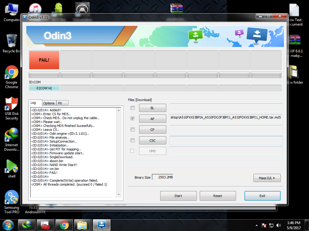

kaya sabi ko need na flash to kasi unknown baseband na dl ako firmware naka dalawang firmware ako pero error din sa flashing both odin at z3x

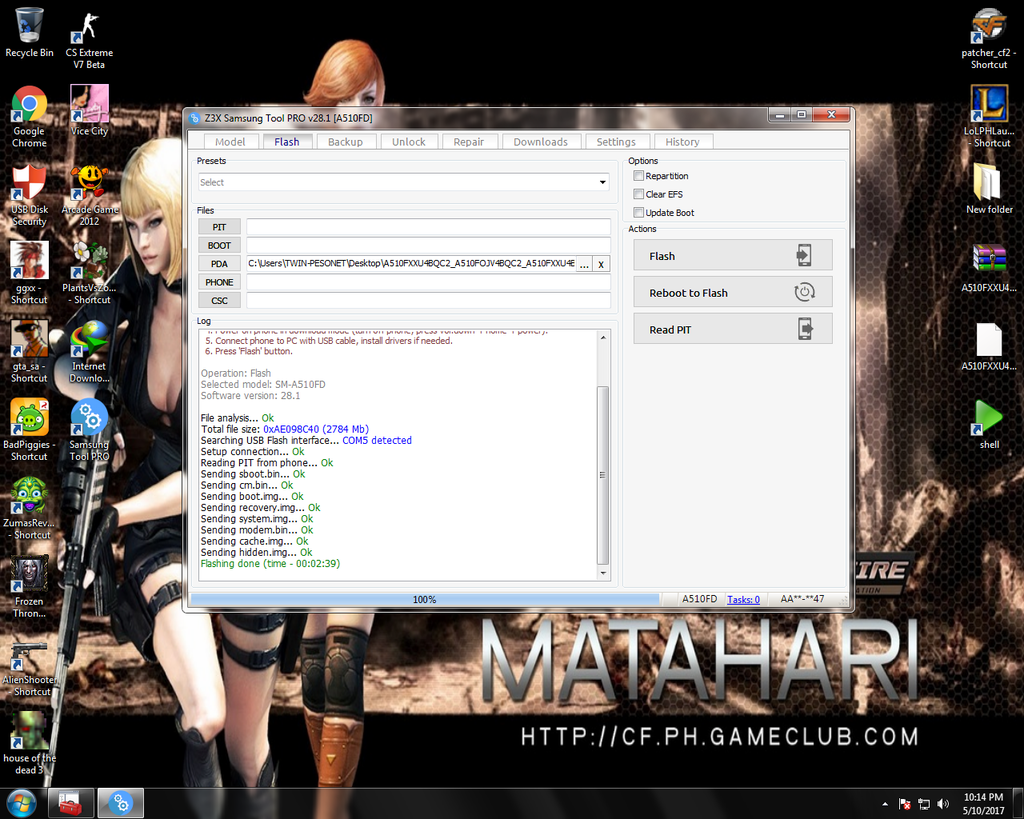

tiningnan ko ulit info ng unit na tanggap ko dito ako nagka idea na matumbok ang tamang firmware na gagamitin sa pag flash just look for BUILD NUMBER
ITO BUILD NUMBER NYA
MMB29K.A510FXXU4BQC2
ang naka mark na read ang ginawa kung guide kaya hanap ako ng firmware at ito ang nkita ko
https://www.sammobile.com/firmwares/galaxy-a5-2016/SM-A510F/TUR/download/A510FXXU4BQC2/127321/
PROCEED NA AKO SA FLASHING

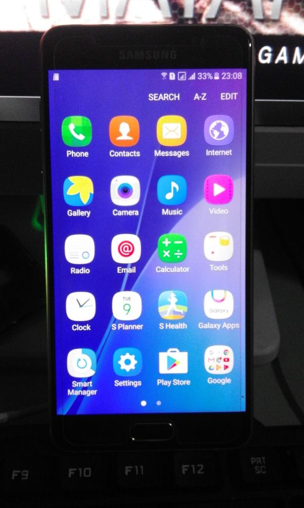

AYAN WALA NG ERROR SUCCESS NA SA FLASHING BUO NA RIN IMEI AT BASEBAND NYA

NEED DAW DOWNGRADE BASEBAND hindi na ako nag downgrade ulit baka maging unknown baseband pa ulit kaya sinubukan kung e root hanap ako root file na pang 6.0.1 at ito nakita ko
A510FD 6.0.1 TESTED ROOT FILE
after root try ko ulit read code ayun tumuloy na
