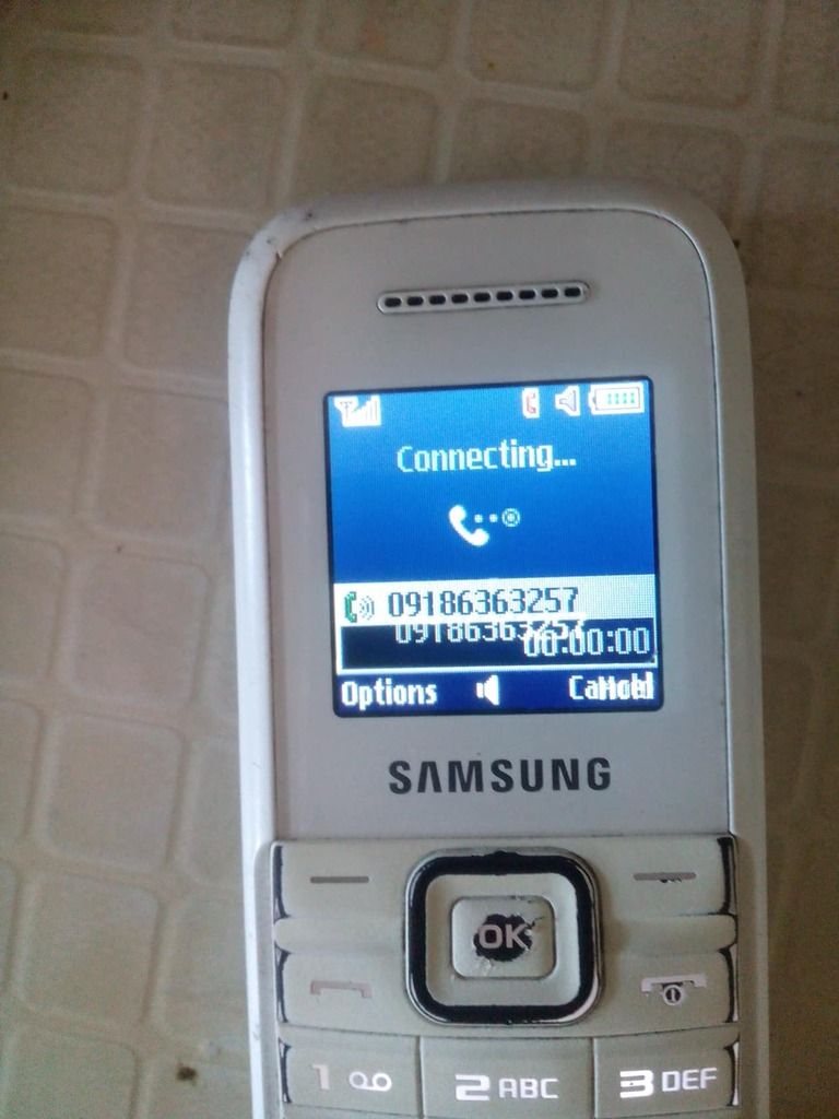

Problem: Master Lock
Call Problem Incoming & Out going Call
ikaw ang tatawag or Pag may tumawag tapos sasagutin mo lalabas na yan Master
Lock. OK naman siya sa Text.

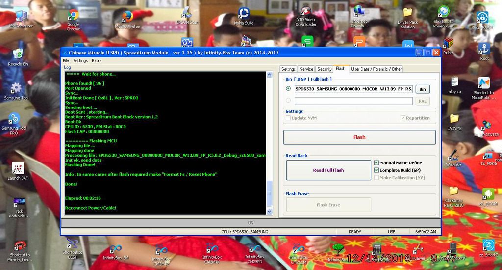

Solution :
1. Reset & Master Reset = negative
2. Reset by Codes = negative
3. Format sa CM2 = negative
4. Back-Up sa CM2 Bin File & NV Files
5. Flash sa Z3x error sa PS dead ayaw na ma detect. try flash ulit na walang battery para
ma detect ulit ng Z3X sa flashing pero error talaga sa PS.
6. Flash your Back-up Bin File in CM2 no battery para ma detect = Done
7. Bootkey OK
Flashing :
Result : Done
