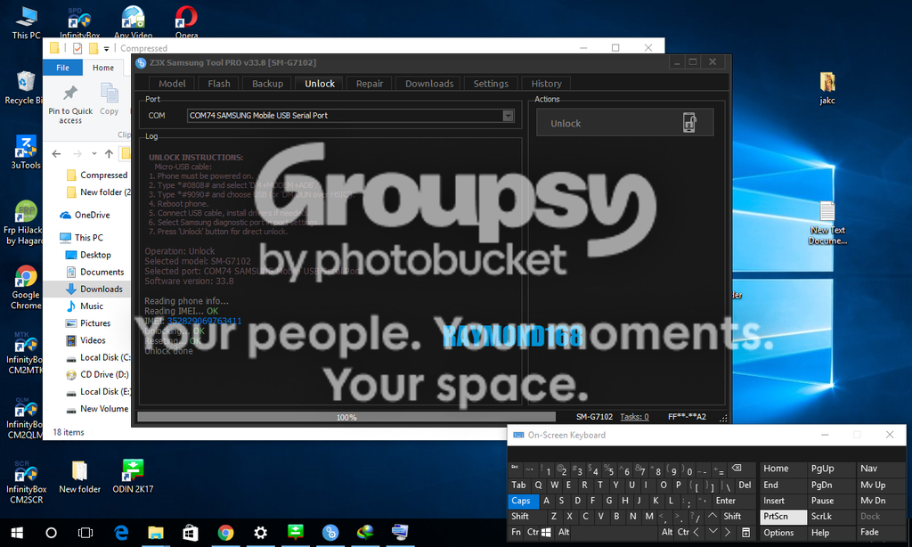

ito po ginawa mga papz.
SM-G386T LOCK FROM T-MOBILE
flash ko muna sa odin firmware G386T1UVU1ANH3_G386T1TMB1ANH3_G386T1UVU1ANH3_HOME.tar.md5
pagkatapos ni root ko sya CF-Auto-Root-afyonltetmo-afyonltetmo-smg386t.tar.md5
after root punta na tayo sa unlocking
open z3x
select model g7102
pagkatapos maunlock restart maualy..
din lagyan ng sim at done may signal na sya..
yan happy na si techtumer hehe..
