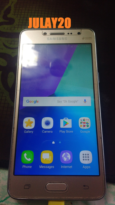

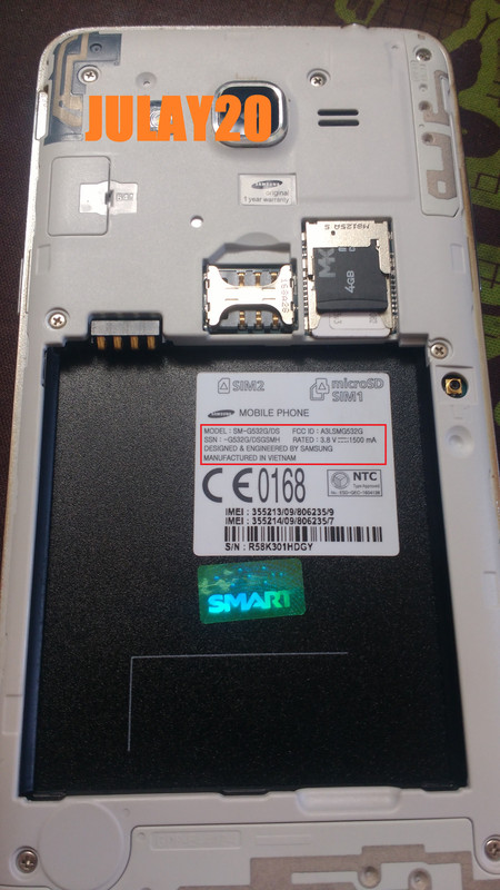

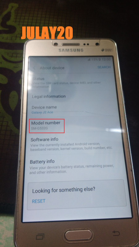

samsung SM-G532G pag ka tapos ma root at ma unlock nag hingi ng pass code done sa flash
una naka lock sa smart pa unlock ni tumer para magamit sa tm kaya

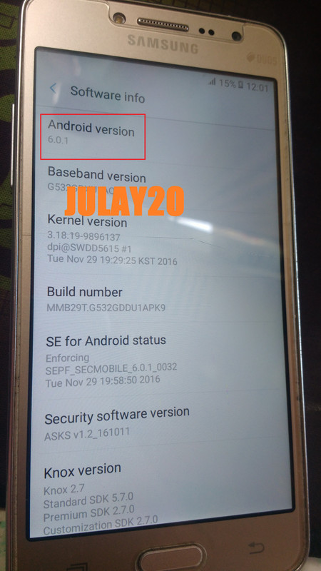

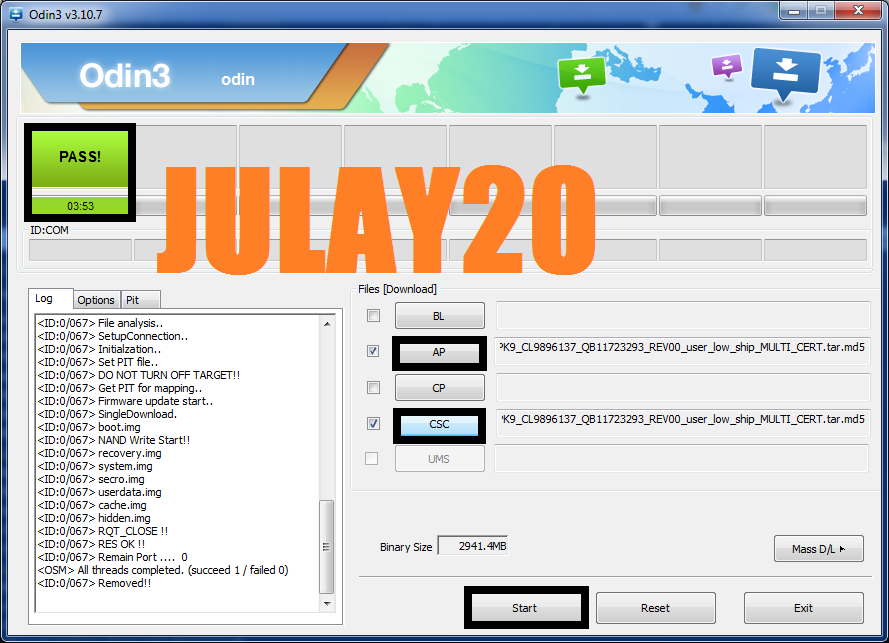

unlock use z3x box ayaw kc ma on ang adb kaya ne root ko tapos ok na unlock na pero my pass code siguro sa root file kaya sabe ko ky tumer kilangan ma furmat nong na format na nag logo na lang hahaha :D kaya nag hanap ako ng file meron naman ang bagal kaya ito ohh
FIRMWARE DOWNLOAD: HERE!! 4 FILES
yong password nasa tatsulok :D
TOOL DOWNLOAD: HERE!!
sondan mo lang yung nasa pic alam mo namn pano lagay yung mga file :D

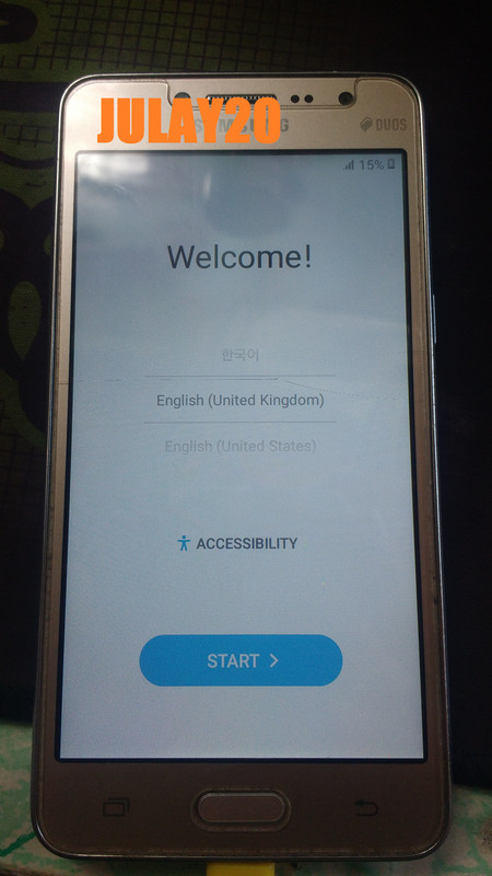

DONE :D
